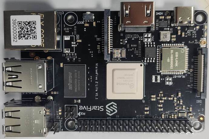

开箱

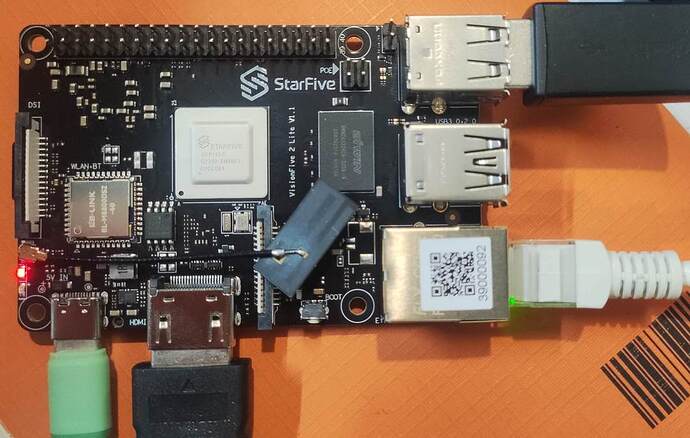

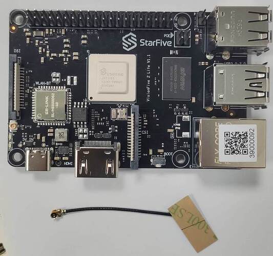

外观
Top view
Bottom view

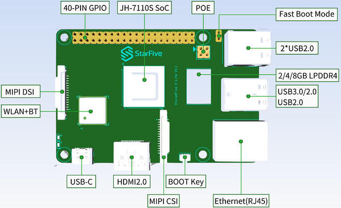

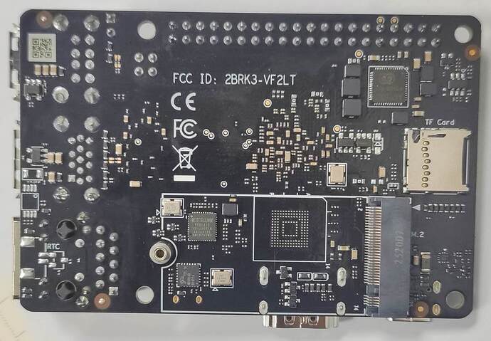

资源分布

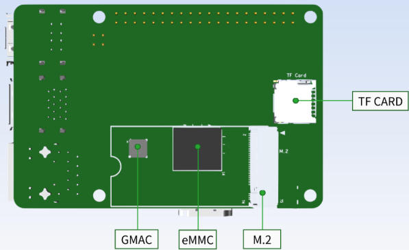

存储 • microSD 卡槽(系统启动) • SPI Flash(引导) • M.2 2242 NVMe SSD(PCIe 2.0×1) • eMMC(仅高配型号)

扩展 • 40-pin GPIO(28× GPIO, I²C, I²S, SPI, UART) • M.2 Key-M 2242 • 2-pin 5V 风扇 header

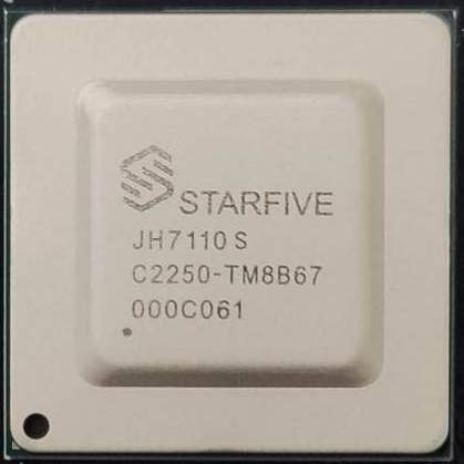

主控
主控为 STARFIVE JH7110S
赛昉科技 JH-7110S RISC-V 四核64位RV64GC ISA SoC搭载2MB L2缓存和协处理器,工作频率最高可达1.25 GHz。
引脚定义
VF2_40pin

硬件
  • VisionFive 2 Lite
  • Micro SD 卡(大于 16 GB)
  • USB 读卡器(TF 版本)
  • 电源适配器(5V 2A)
  • USB Type-C 数据线
  • 适用于桌面环境:
    • 键盘和鼠标
    • 显示器
    • HDMI 线缆
  • 可选组件:
    • 以太网 LAN 线缆
    • USB 转 TTL 串口模块

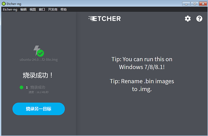

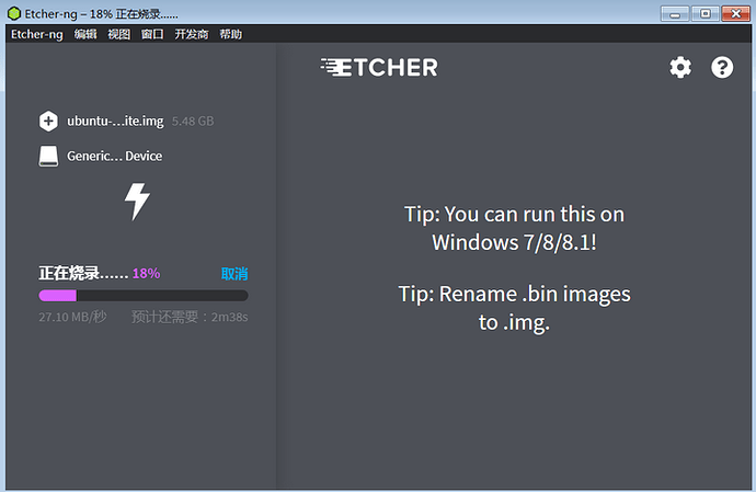

烧录镜像
  • 运行 BalenaEtcher 软件
  • 点击 从文件加载固件,选择解压得到的 starfive-jh7110S-VF2-Lite.img 镜像文件;
  • 选择目标 SD 卡设备;
  • 点击 Flash 开始上传固件至 SD 卡。
  • 待提示 烧录成功 字样,取下读卡器和 SD 卡;
详见:https://doc-en.rvspace.org/VisionFive2Lite/VisionFive2LiteQSG/VisionFive2_QSGLite/getting_started_lite.html

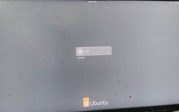

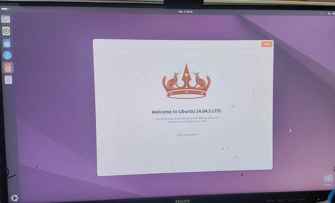

登录系统
网络连接
  • 进入设置,开启 WiFi 并连接目标网络;
  • 或使用 LAN 有线连接;
  • 执行如下指令安装网络工具软件包
     sudo apt install net-tools
  • 桌面右键,打开终端,执行 ifconfig 指令获取 ip 地址。

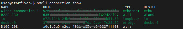

添加 WiFi
当需要在户外或其他区域登录设备时,可预先将 WiFi 信息输入配置。
终端执行指令
 sudo nmcli con add type wifi con-name "D106-108" ifname wlan0 ssid "D106-108" wifi-sec.key-mgmt wpa-psk wifi-sec.psk "kobe2016" && sudo nmcli con up "D106-108"
验证是否已添加
 nmcli connection show

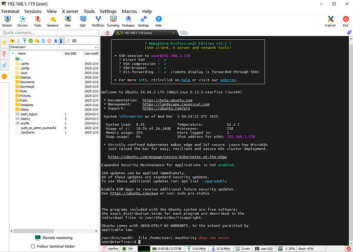

SSH 登录
  • 使用 MobaXterm 软件,新建 SSH 连接;
  • 输入 ip 地址和用户名,即可实现远程访问;

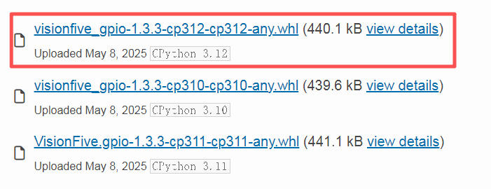

访问 VisionFive.gpio_1.3.3 获取最新 whl 文件,对应系统中安装的 python 版本,
这里选择 VisionFive_gpio-1.3.3-cp312-cp312-any.whl
运行 wget 将 whl 下载至本地文件夹
 wget https://files.pythonhosted.org/packages/d6/32/c67c54f9e4717601fe9232a2223d04ad8e5ad59d0b9c9a8cebd77113afb5/visionfive_gpio-1.3.3-cp312-cp312-any.whl
修改文件名
 mv visionfive_gpio-1.3.3-cp312-cp312-any.whl visionfive_gpio-1.3.3-cp312-cp312-linux_riscv64.whl
