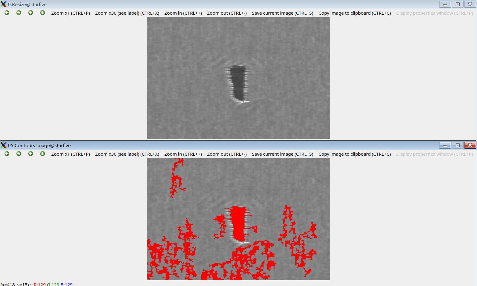

效果演示

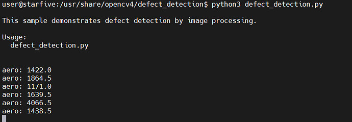

  • 终端执行 python dd_cpp.py 指令运行程序;
  • 终端打印缺陷检测结果,包括缺陷位置信息等;

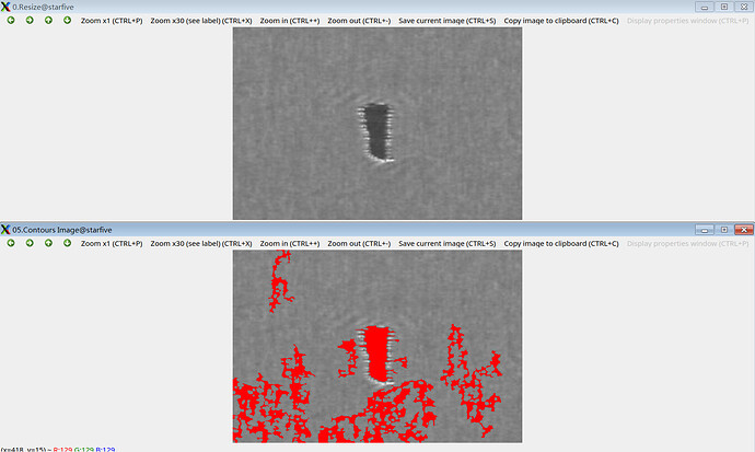

弹窗显示,对比检测结果

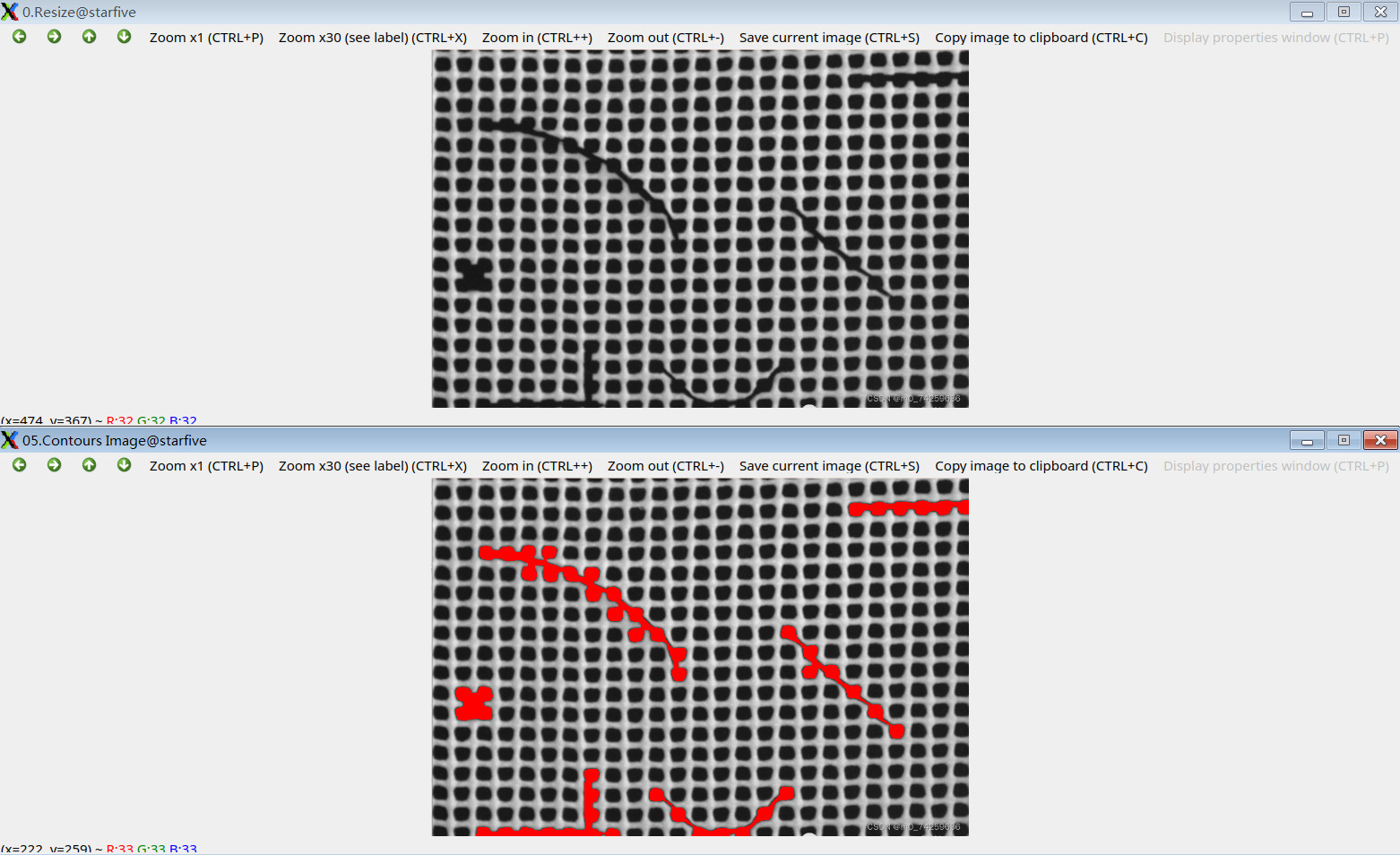

更多测试效果
实际应用需根据特定场景进行数据训练,或采用 YOLOv8 图像分割算法进一步提高缺陷检测的精度。
