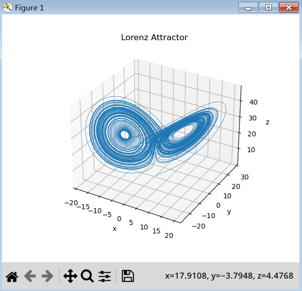

效果
终端运行 python ode_demo.py 弹窗显示数值结果
使用 VisionFive2 Lite 完全可以胜任常微分方程的求解计算,并获得精确可靠的数值结果。

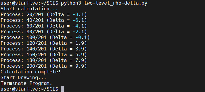

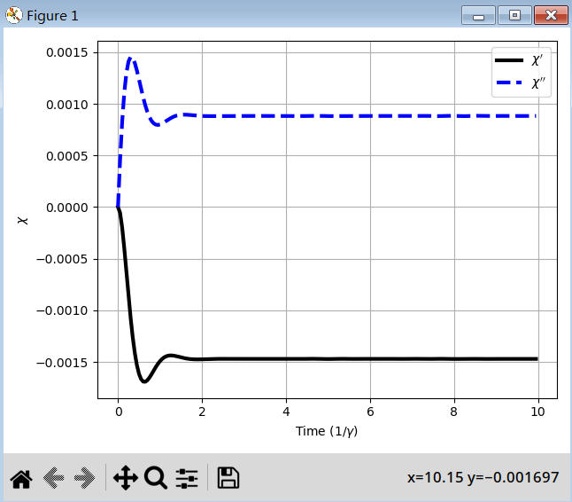

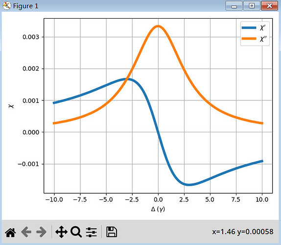

终端运行 python sci_two-level_system.py ,输出计算进度

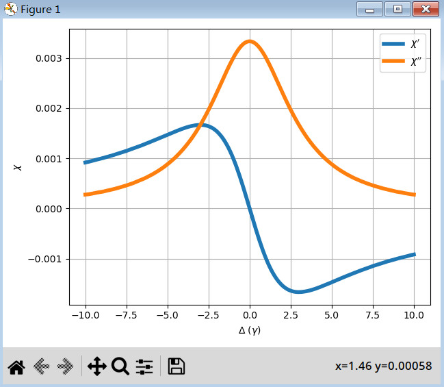

弹窗显示绘图结果
获得介质极化率的实部(色散)和虚部(吸收)对应的光谱。在探测光共振时吸收最强,色散最小。

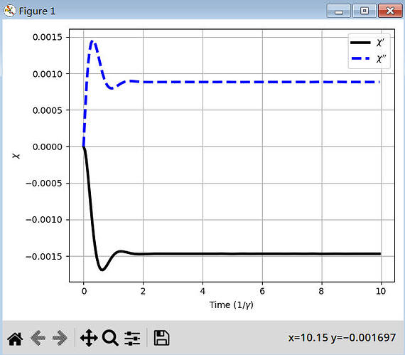

相应的矩阵对角元随时间的演化曲线
可知,矩阵对角元 ρ21 的时间演化快速趋于稳定。

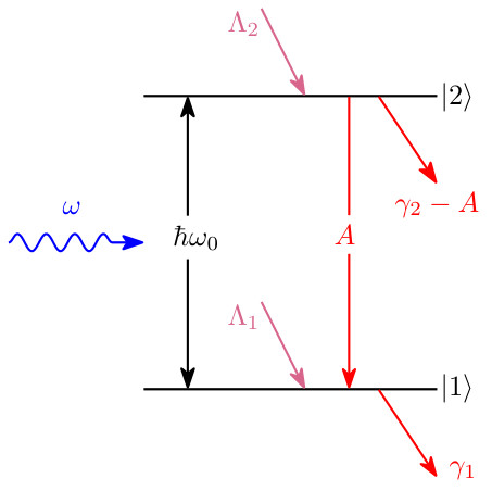

模型
考虑包含耗散的二能级系统,示意图如下
其中 γ 表征能级的耗散和衰减速率。
主方程
结合二能级系统的全量子 Hamiltonian 和密度矩阵的 Lindblad 主方程,可得

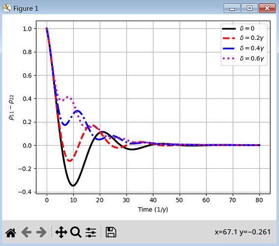

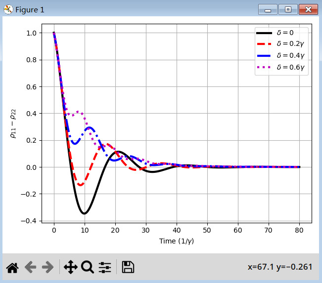

终端运行 python jc_p-t.py ,弹窗显示绘图结果;

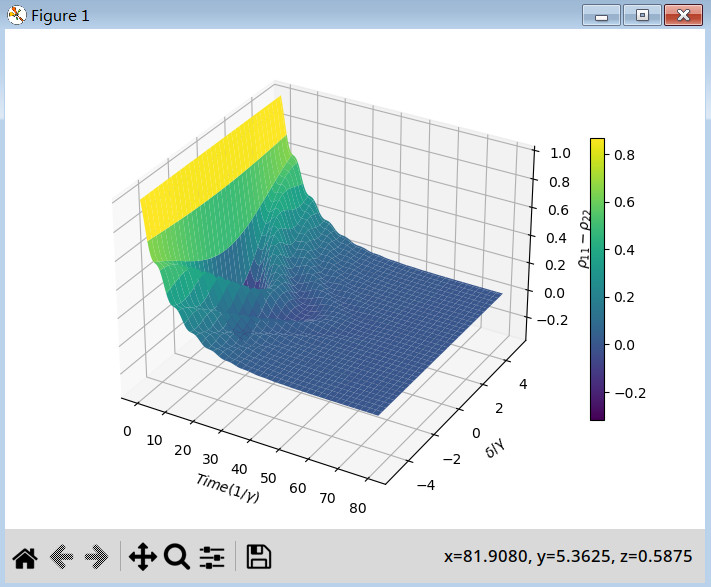

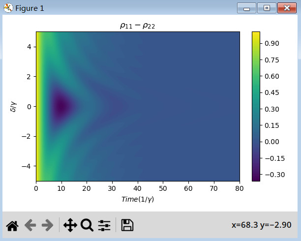

  • 不同失谐(delta)条件下,粒子布居振荡(ρ11-ρ22)随时间的演化如下
  • 给出布居振荡随时间和失谐变化的伪彩图
  • 给出对应的三维渲染结果
该结果表明原子在基态和激发态之间的 Rabi 振荡 rho11 - rho22 随失谐的增加而减弱。
