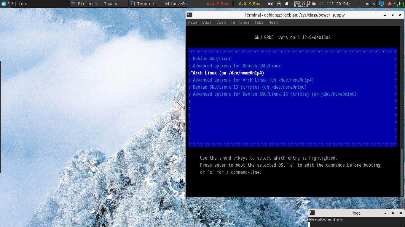

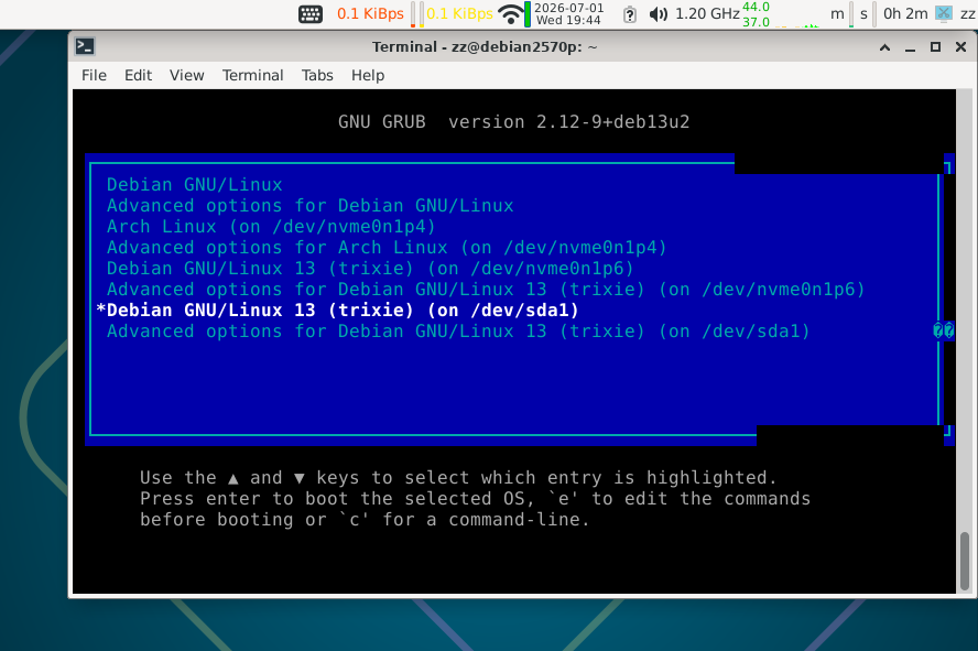

UEFI BOOT Debian202510+Archlinux-cwt
video:
archlinux-cwt25(nvme)Supports HDMI, GPU
starfive-debian202510(nvme)Supports HDMI, GPU,VPU

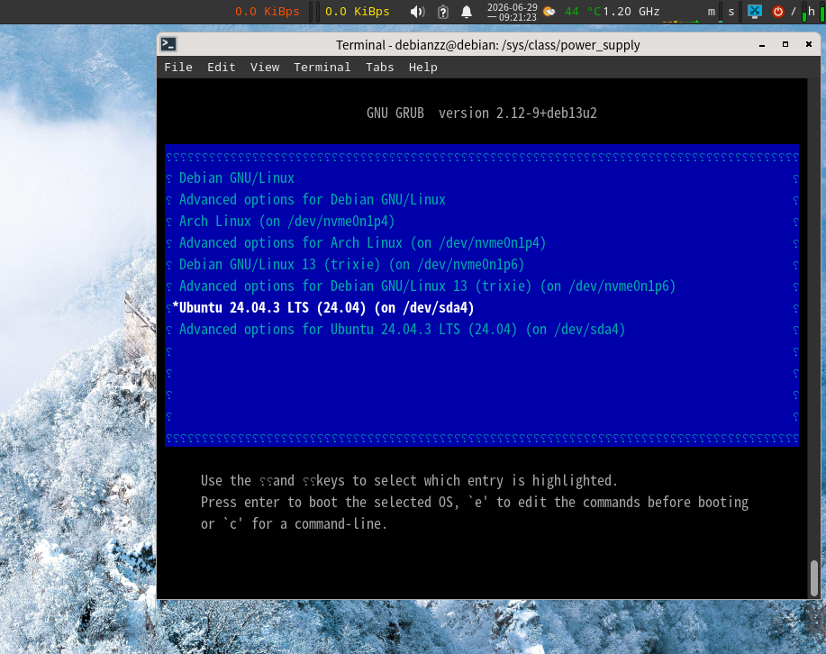

感谢 Debian社区、赛昉工作人员 、CWT、 r0b0。

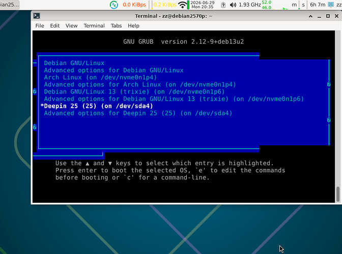

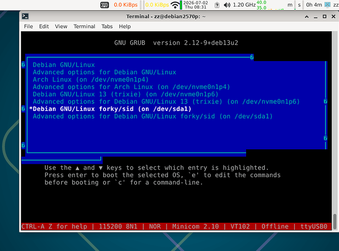

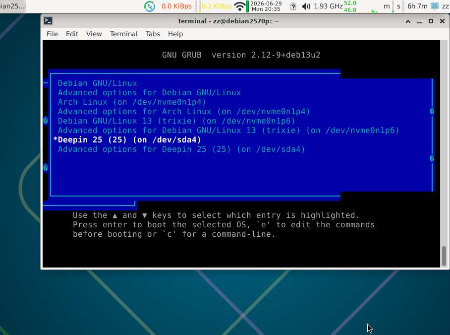

补充:虽然在grub启动选择菜单是没有hdmi输出的,我们可以修改grub配置文件/boot/grub/grub.cfg,修改默认启动项,从而达到多重引导启动,这样就不需要串口线辅助,VF2本机就可以正常引导。

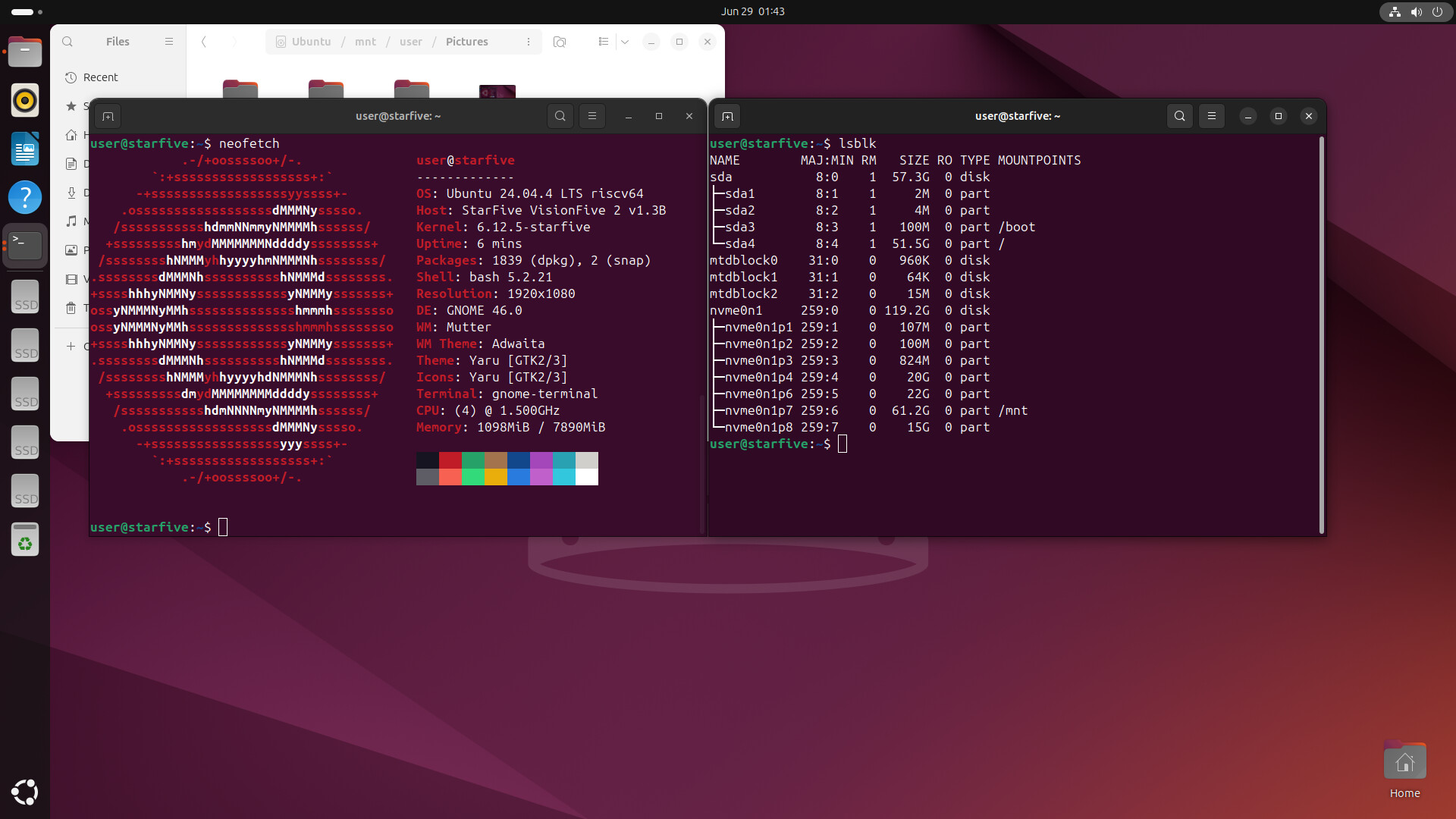

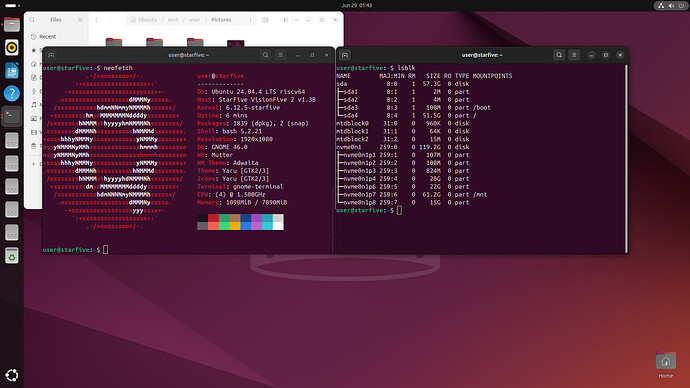

UEFI BOOT Ubuntu240404
Startup process:
QSPI → NVME(grub) → USB(Ubuntu240404)
video:
Ubuntu240404(USB)Supports HDMI, GPU,VPU
补充:使用USB是因为我的nvme容纳不了第4个OS,而且使用USB更能体现UEFI。

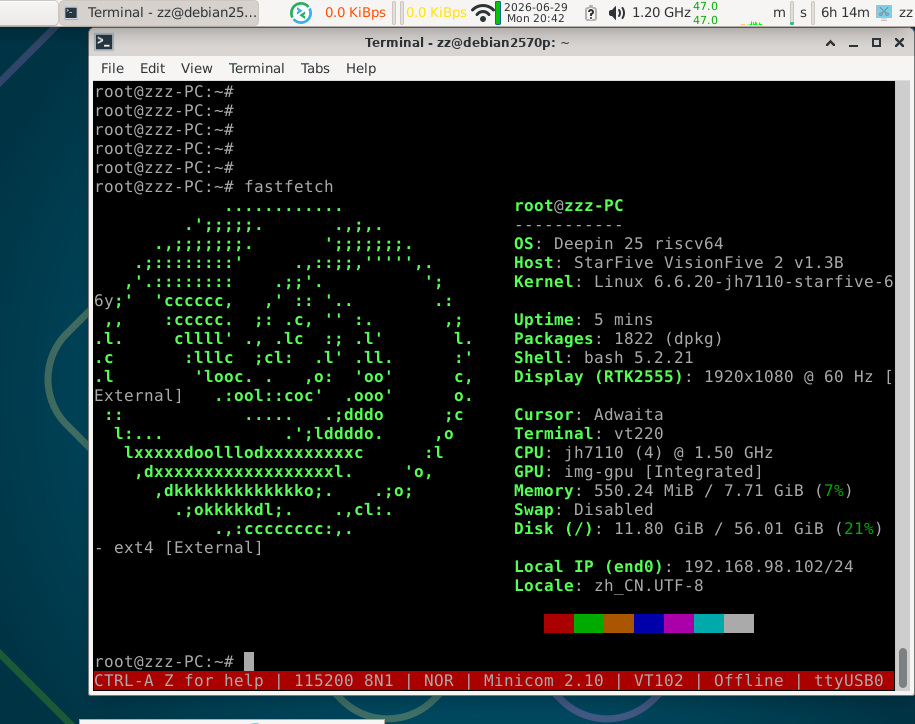

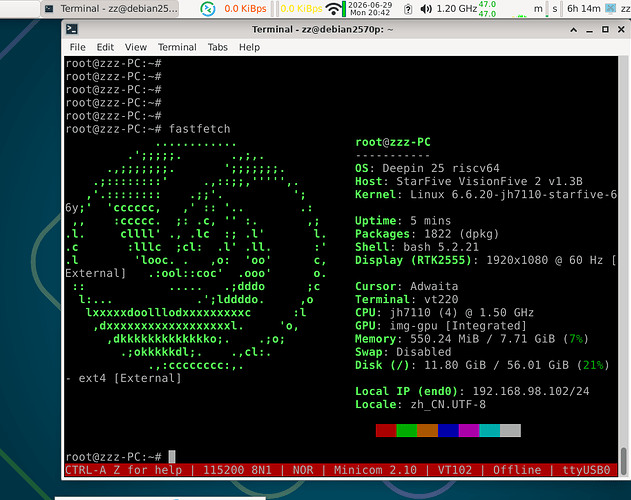

UEFI BOOT Deepin25.1.1
Deepin25.1.1(USB) Supports HDMI, GPU(x11)

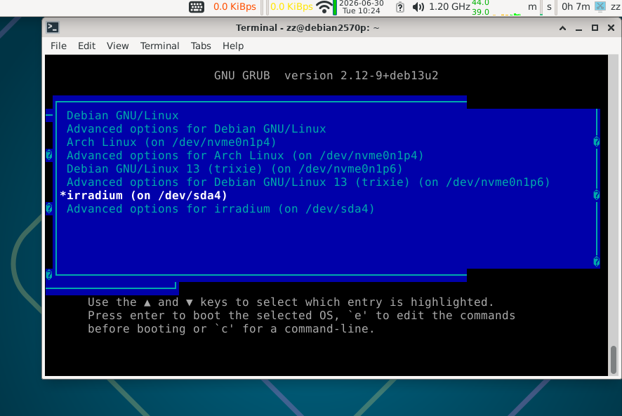

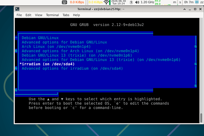

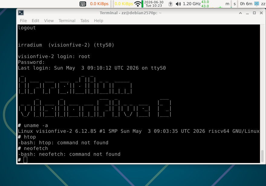

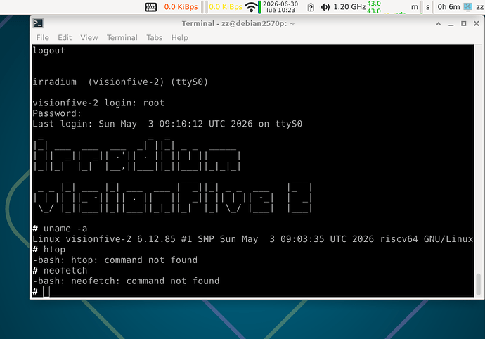

UEFI BOOT irradium-3.8
irradium-3.8-riscv64-xfce-visionfive_2-6.12.85(USB), Supports HDMI
感谢mara长期以来不断更新irradium。
补充:同时,我也测试了开放鸿蒙的vf2定制版,没成功。开放鸿蒙不是linux,标准grub不能识别。

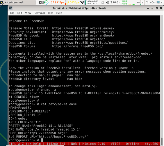

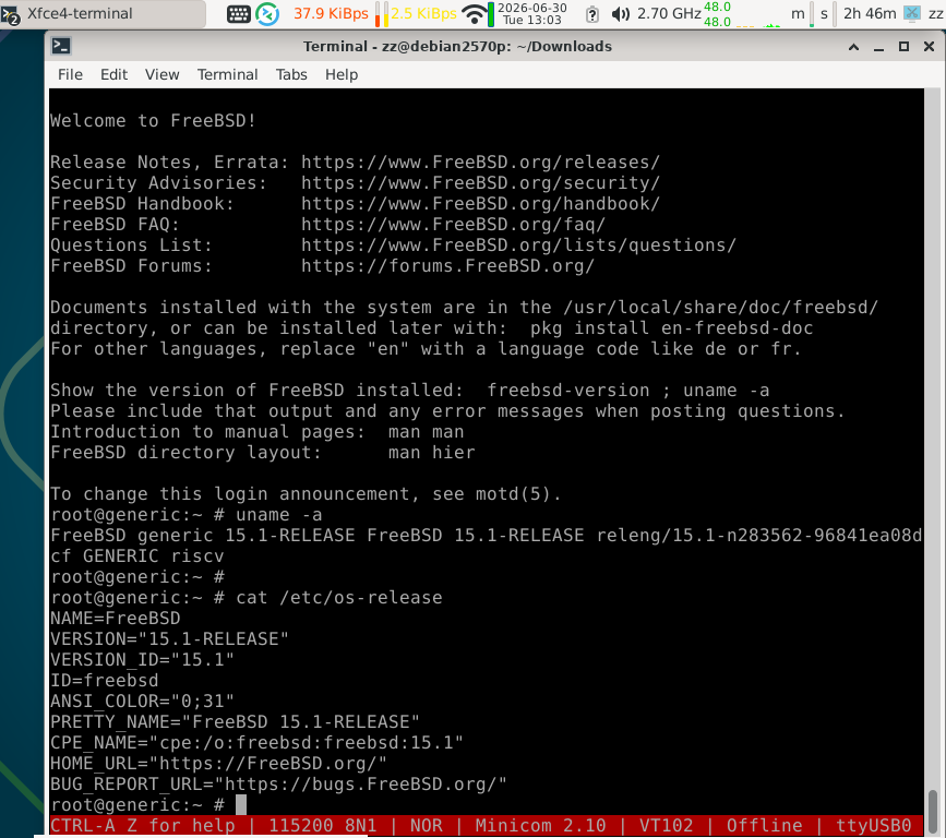

Freebsd for vf2
FreeBSD-15.1-RELEASE-riscv-riscv64-GENERICSD(TF/USB) , no HDMI
说明:这个FreeBSD15.1预安装镜像不是用UEFI启动的,但它也是用QSPI引导的,是用Debian13正式发行版配套的uboot刷写的QSPI,以上测试的各系统都是相同的方式,我这一系列测试目的就是,用相同的QSPI,启动尽量多的VF2定制系统,这样就不需要频繁刷flash、不需要打开VF2外壳、不需要频繁切换启动开关。
这个FreeBSD镜像,理论上应该也能用UEFI启动,grub能检测到FreeBSD,显示为未知的linux,grub不能自动生成启动参数,类似现象,我在x64上看到过。我记得以前看FreeBSD官方社区论坛里文章,有说是需要手工设置启动参数。
吐槽一,这个预安装镜像,猜测是官方系统自动生成的,没有做测试。系统里竟然没有安装pkg包管理器,从官方、中科大站点都下载不了,可能没有pkg的riscv版本,本地又没预设源码可编译。

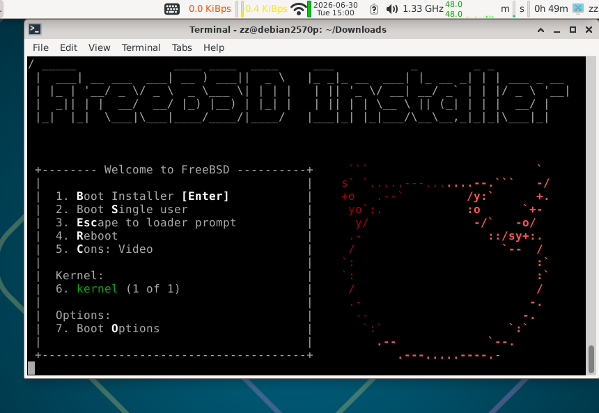

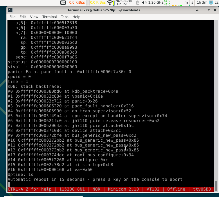

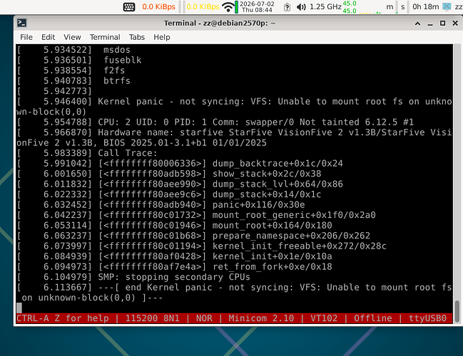

实验进行中,在下载FreeBSD15.1的安装ISO,试试能不能像Debian那样从USB安装。。。。。。
:victory_hand:
Freebsd for vf2的测试结束,虽然安装程序能启动到Freebsd菜单,之后就出错了,我尝试选择菜单上其他选项,结果都一样,如图

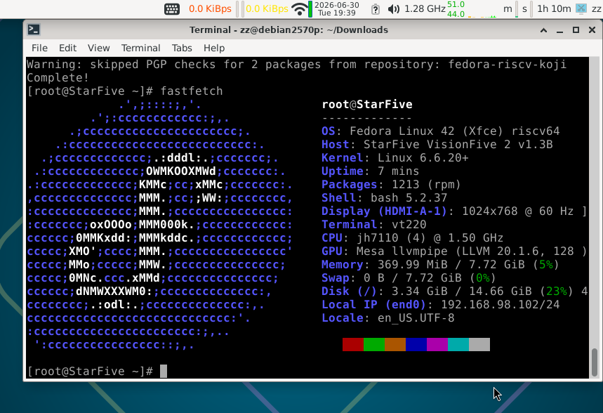

Fedora 42
Fedora-Xfce-42-20250711142151.riscv64.StarFive-JH7110.StarFive-VisionFive2, Supports HDMI
说明:我没找到支持vf2的fedora43、44。这个fedora 42不是从nvme上的grub启动、也并不是QSPI启动,是关闭QSPI直接从TF引导。看了一下这个系统分区,似乎fedora开发了自己的grub, 启动过程有grub菜单(从本机和串口都不能控制,如同在本机显示器播放了张图片)。所以可能这个fedora42的引导过程,即不是标准uboot,也不是标准UEFI,从QSPI不能,nvme上的grub即使能侦测出也不能设置启动参数。

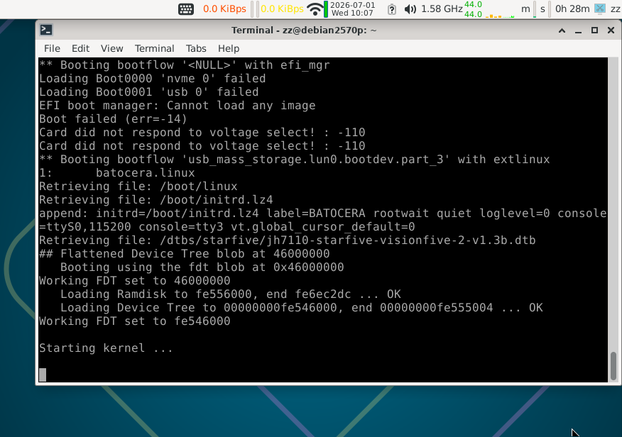

Batocera 43.1 for VF2
batocera-jh7110-43.1-20260529.img , Supports HDMI, GPU
感谢LivingLinux长期以来,在论坛提供Batocera更新信息。

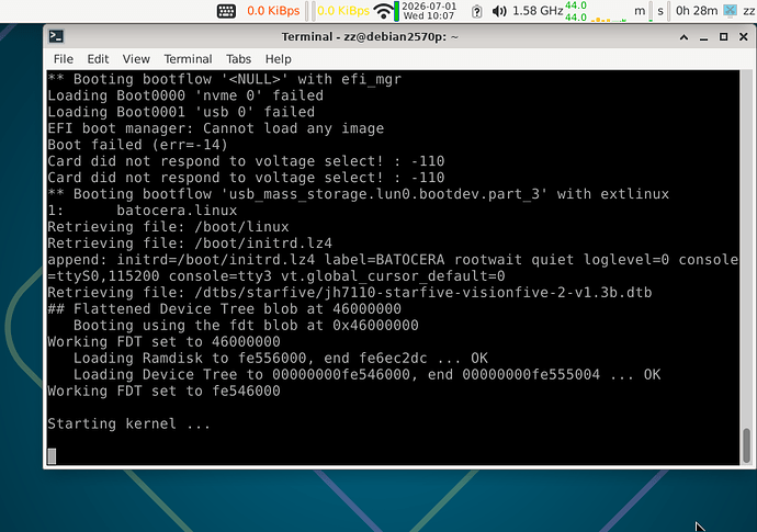

说明:这个镜像只能烧录到TF卡,从TF插槽强制启动。
1、虽然使用debian原生uboot的QSPI, 能从USB/TF引导这个镜像,但如上图那样,启动到内核后,长时间都没有反应。如果强制从TF启动,就能很快进入batocera;从启动batocera内核后,它不再向串口输入任何信息,不能知道问题所在,猜测batocera for vf2只适配starfive的uboot.

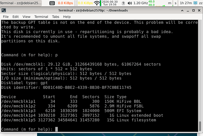

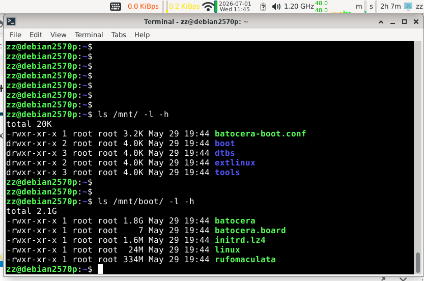

2、镜像虽然是标准uboot引导、系统是archlinux,但它的整个主要程序都打包在个1.8G的文件里,存放在分区3(附图),所以grub不能识别启动。

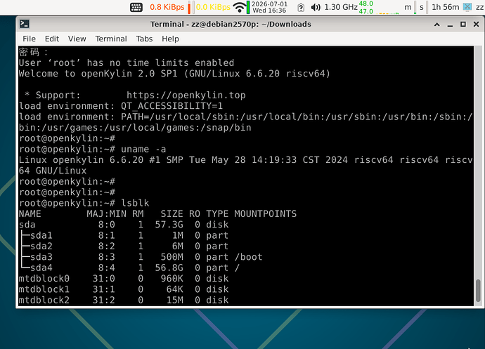

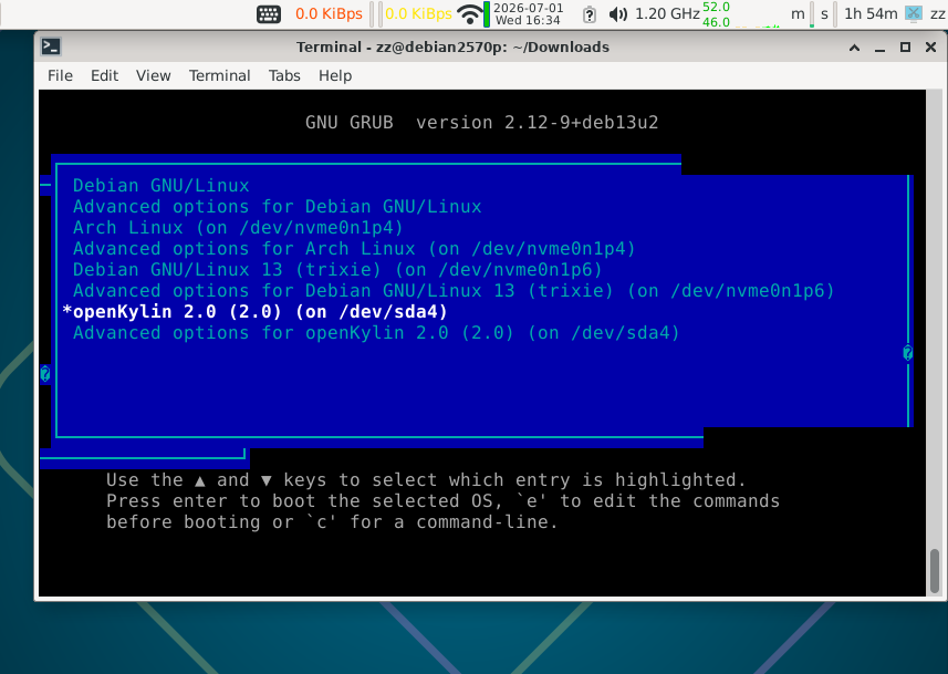

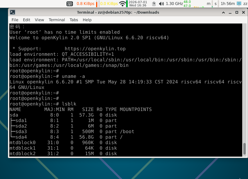

UEFI BOOT openKylin 2.0 SP1
openKylin 2.0 SP1 for VF2(USB), Supports HDMI

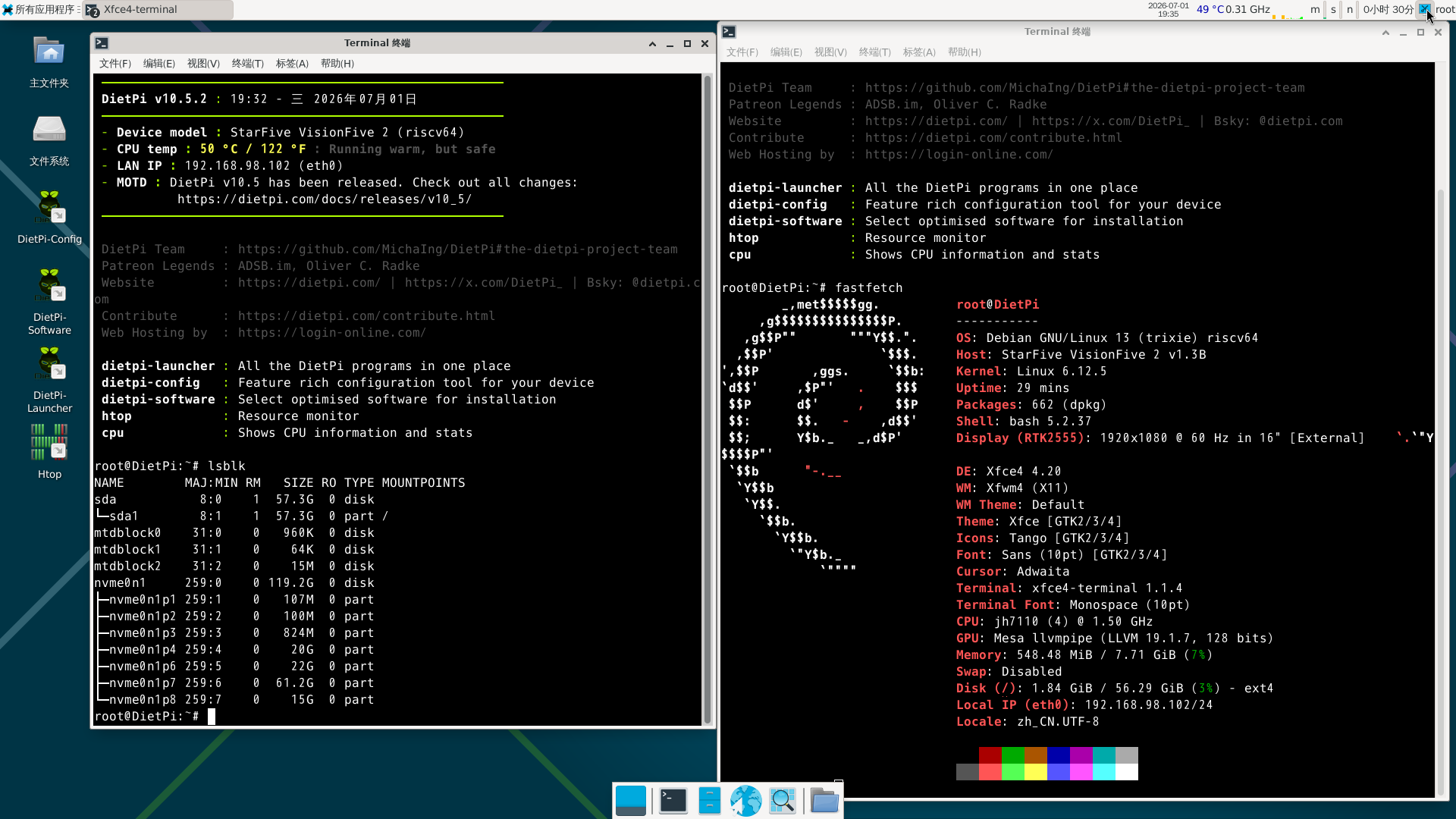

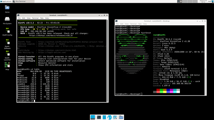

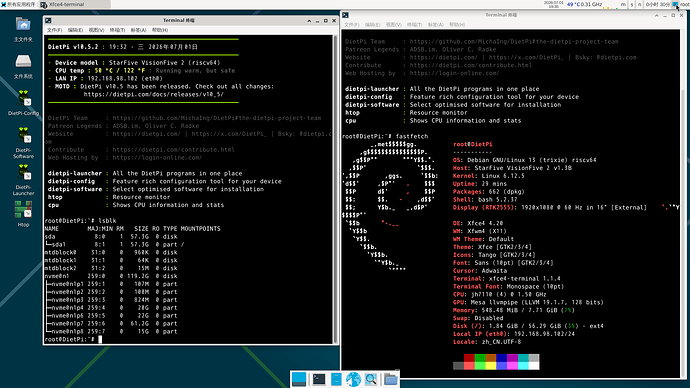

UEFI BOOT DietPi 10.5.2
DietPi_VisionFive2-RISC-V-Trixie.img(USB), Supports HDMI . GOOD :+1:
Summary

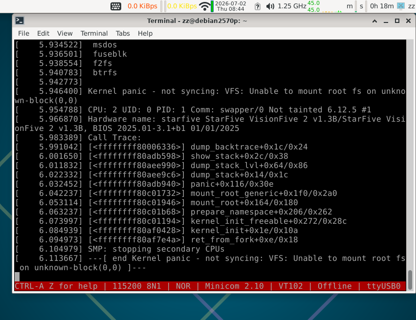

DietPi_VisionFive2-RISC-V-Forky.img(USB), Failed to start

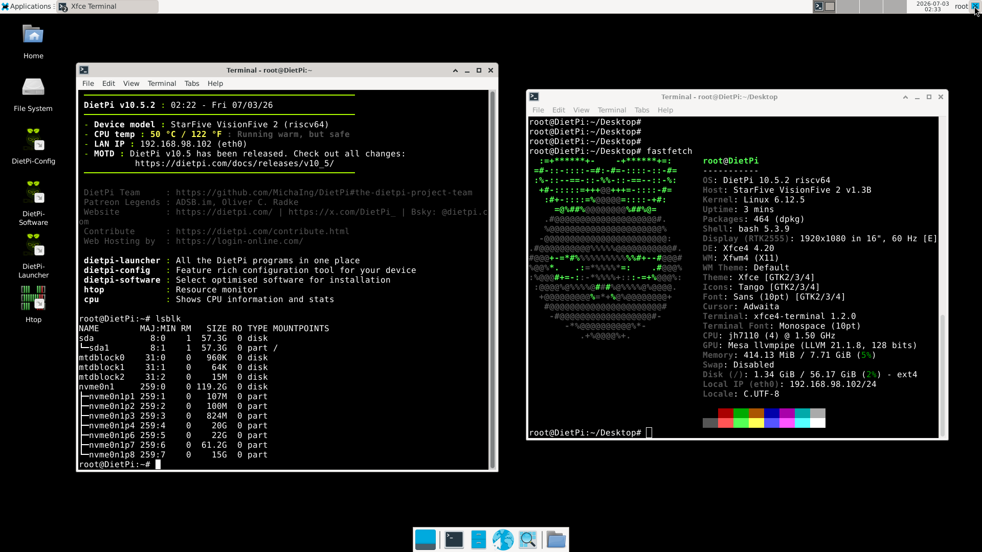

DietPi_VisionFive2-RISC-V-Forky.img(USB), Supports HDMI .

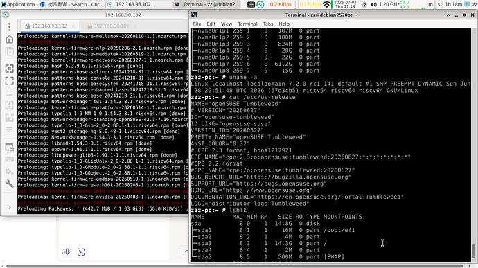

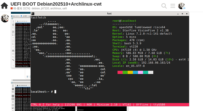

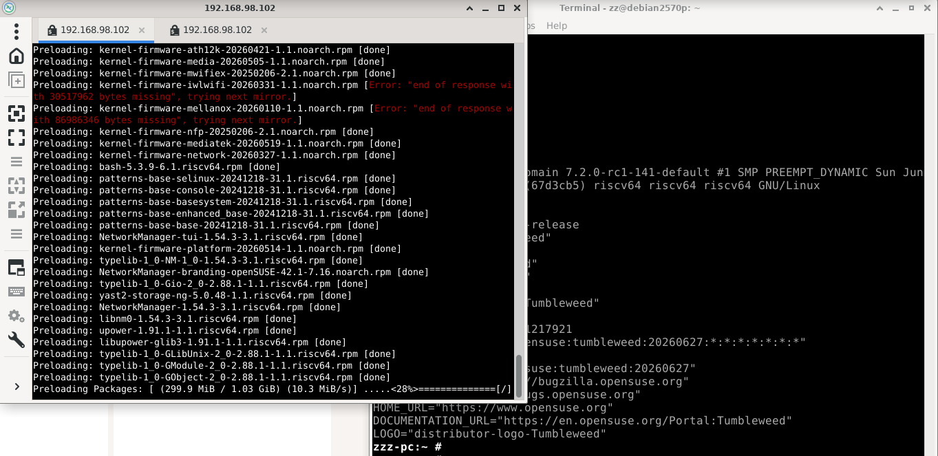

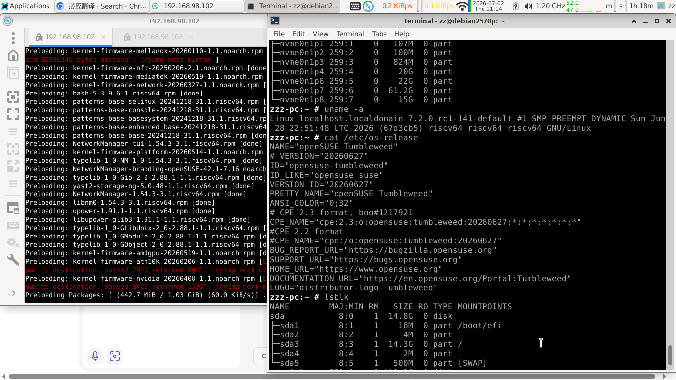

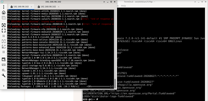

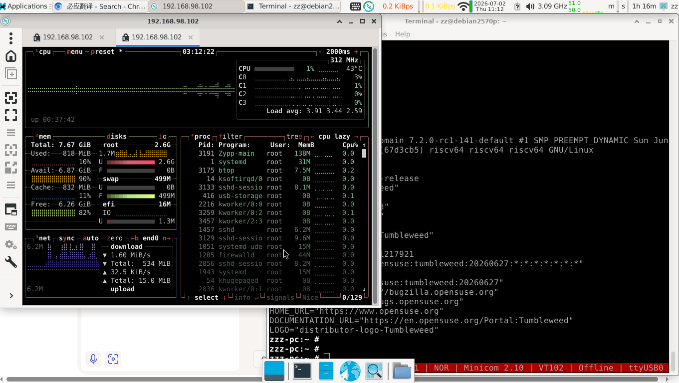

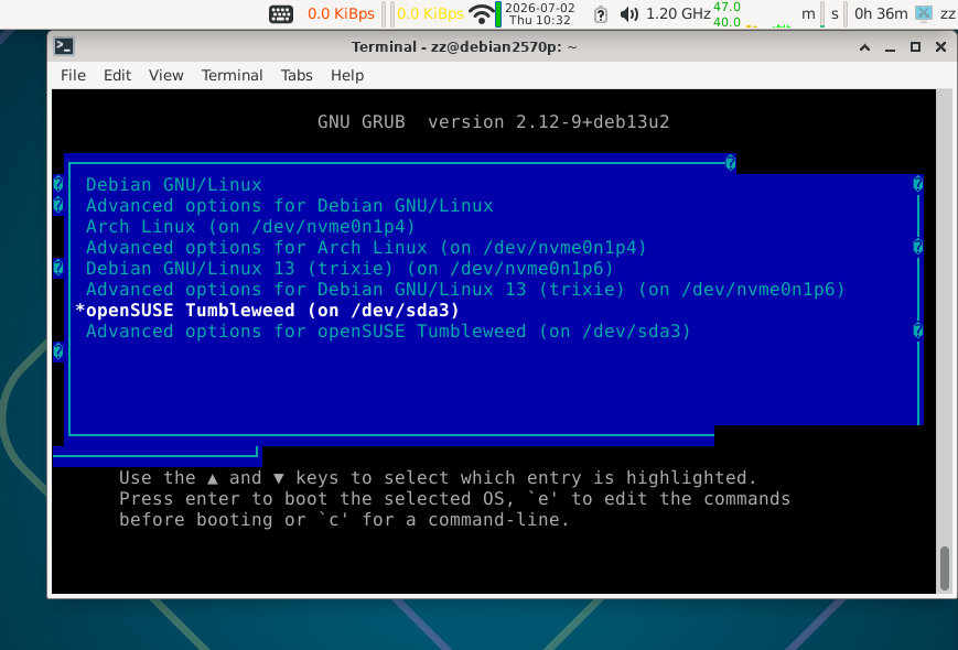

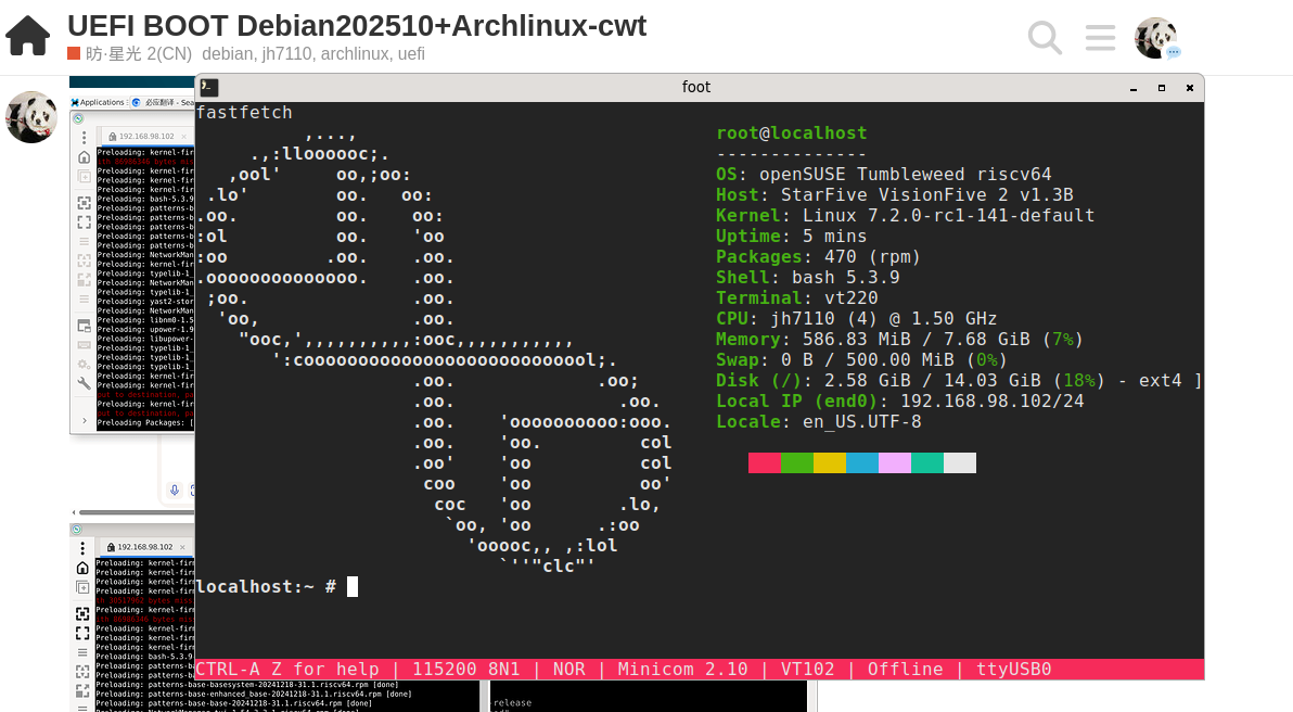

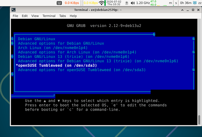

UEFI BOOT openSUSU20260627
openSUSE-Tumbleweed-RISC-V-JeOS-starfivevisionfive2.riscv64.raw(USB), no HDMI
说明:测试了一些原使用uboot启动for VF2系统镜像,很高兴大部分都能使用UEFI(grub)启动。测试将暂停,找不到需要测试的系统镜像,欢迎大家提供线索、信息,最好是近期还在更新的系统镜像。

这一系列测试,我在复现时,发现一个重要关键,grub菜单的第一选项,必须是r0b0制作的内核(支持HDMI),否则,其他操作系统将不能正常启动。我尝试更换了几个不同的内核:debian13原生的6.12.XX; debian14原生的7.1.XX; 我自己编译的7.0.XX,都是会让其他操作系统不能启动,我也许会试试用r0b0的内核配置文件,再编译实验。
