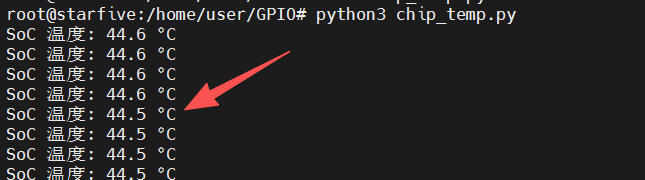

效果
  • 终端执行 python3 chip_temp.py 指令;
  • 连续打印实时 SoC 温度数据

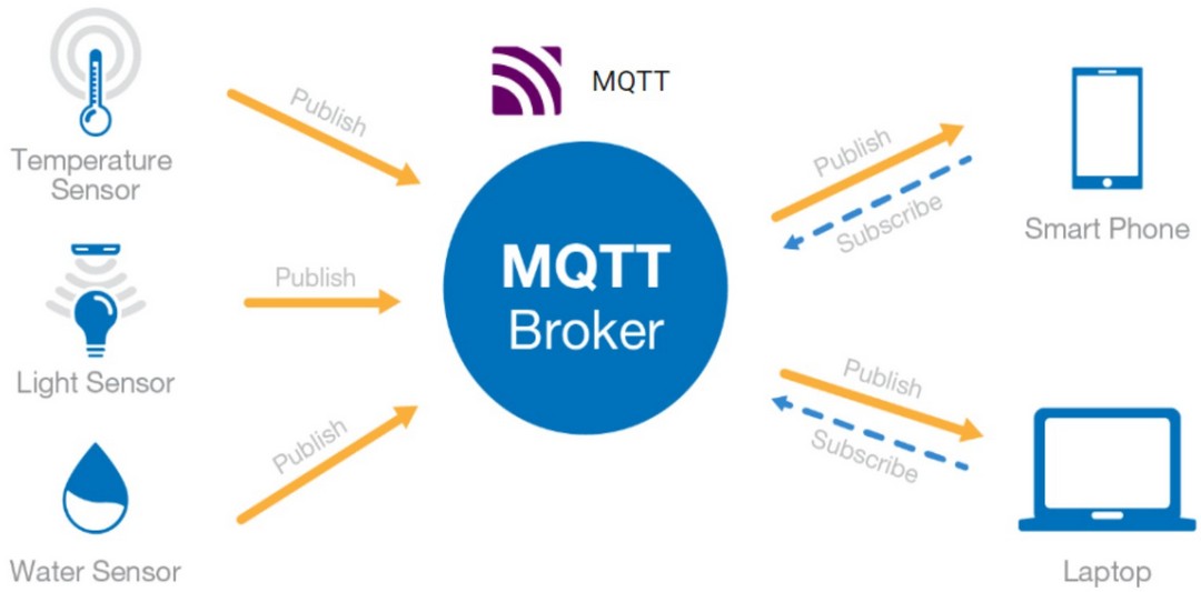

消息队列遥测传输(Message Queuing Telemetry Transport, MQTT)是一种基于发布/订阅范式的轻量级消息协议。广泛应用于物联网(IoT)、机器与机器(M2M)通信、智能家居、医疗设备等领域。

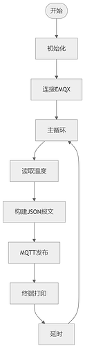

下面介绍将获取到的芯片温度数据通过 MQTT 协议上传至云端 MQTT Broker 服务器的相关流程。

流程图

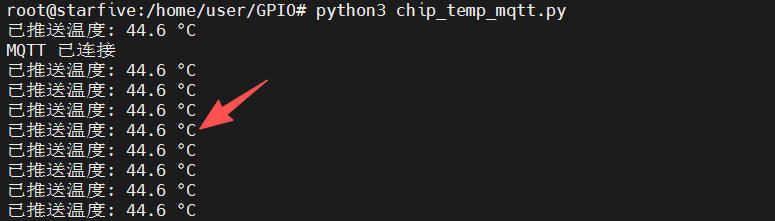

效果
终端执行 python3 chip_temp_mqtt.py 运行程序;
终端
  • 程序运行后,终端打印 SoC 温度数据的 JSON 报文;

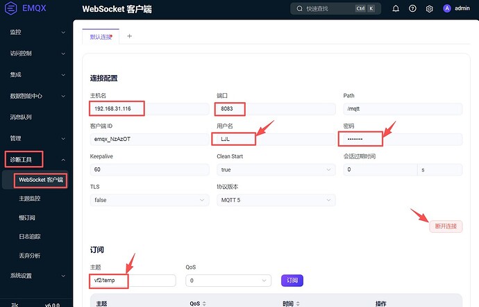

消息订阅
浏览器访问 http://192.168.31.116:18083 进入 EMQX 控制终端;
左侧工具栏 - 诊断工具 - WebSocket 客户端
  • 填写 ip 地址、端口、用户名、密码,点击 连接 按钮;
  • 订阅 面板中填写主题 vf2/temp
  • 在下方消息框立刻收到 SoC 温度消息;

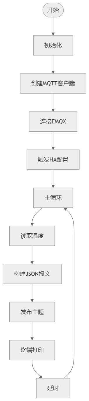

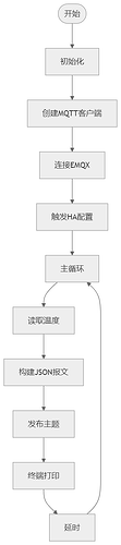

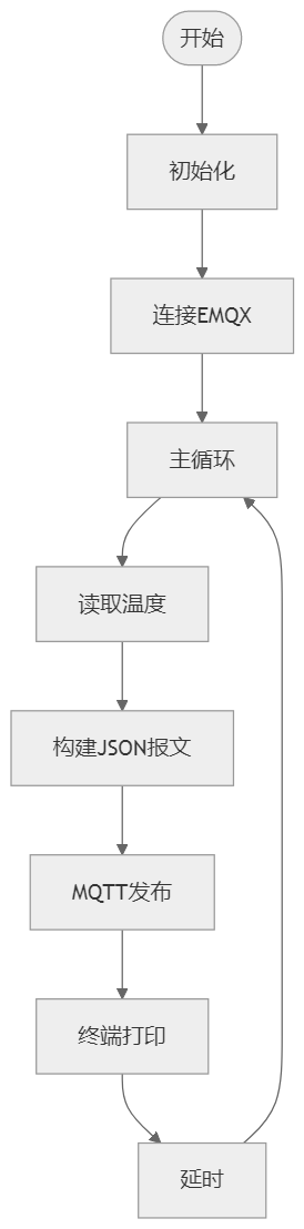

下面介绍芯片温度数据通过 MQTT 协议上传至 Home Assistant 平台的相关流程,包括流程图、代码、效果演示等。
流程图
代码
终端执行 touch chip_temp_mqtt_ha.py 新建文件并添加如下代码

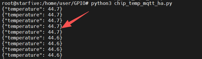

效果
终端执行 python3 chip_temp_mqtt_ha.py 运行程序;
终端
  • 程序运行后,终端打印温度数据,以及实时消息推送状态;
