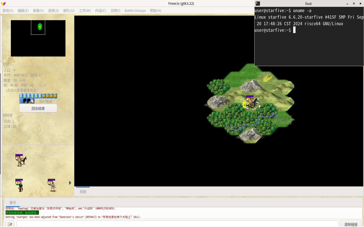

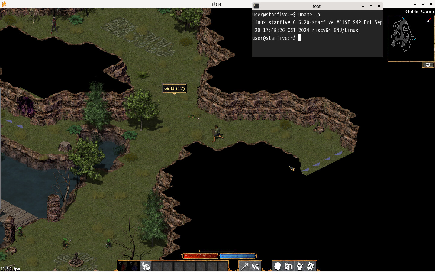

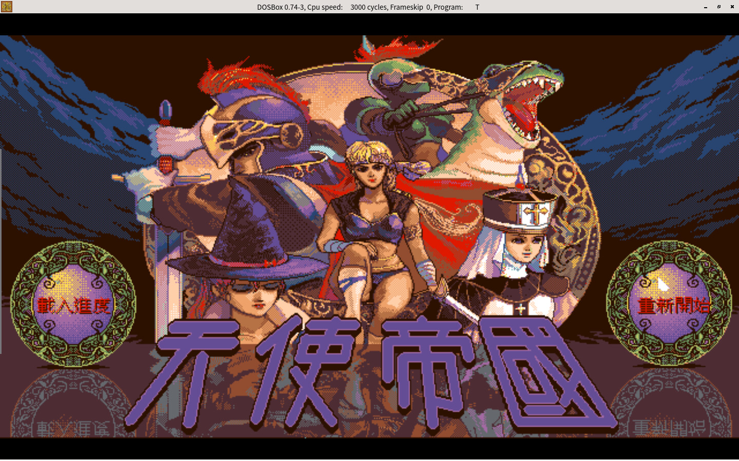

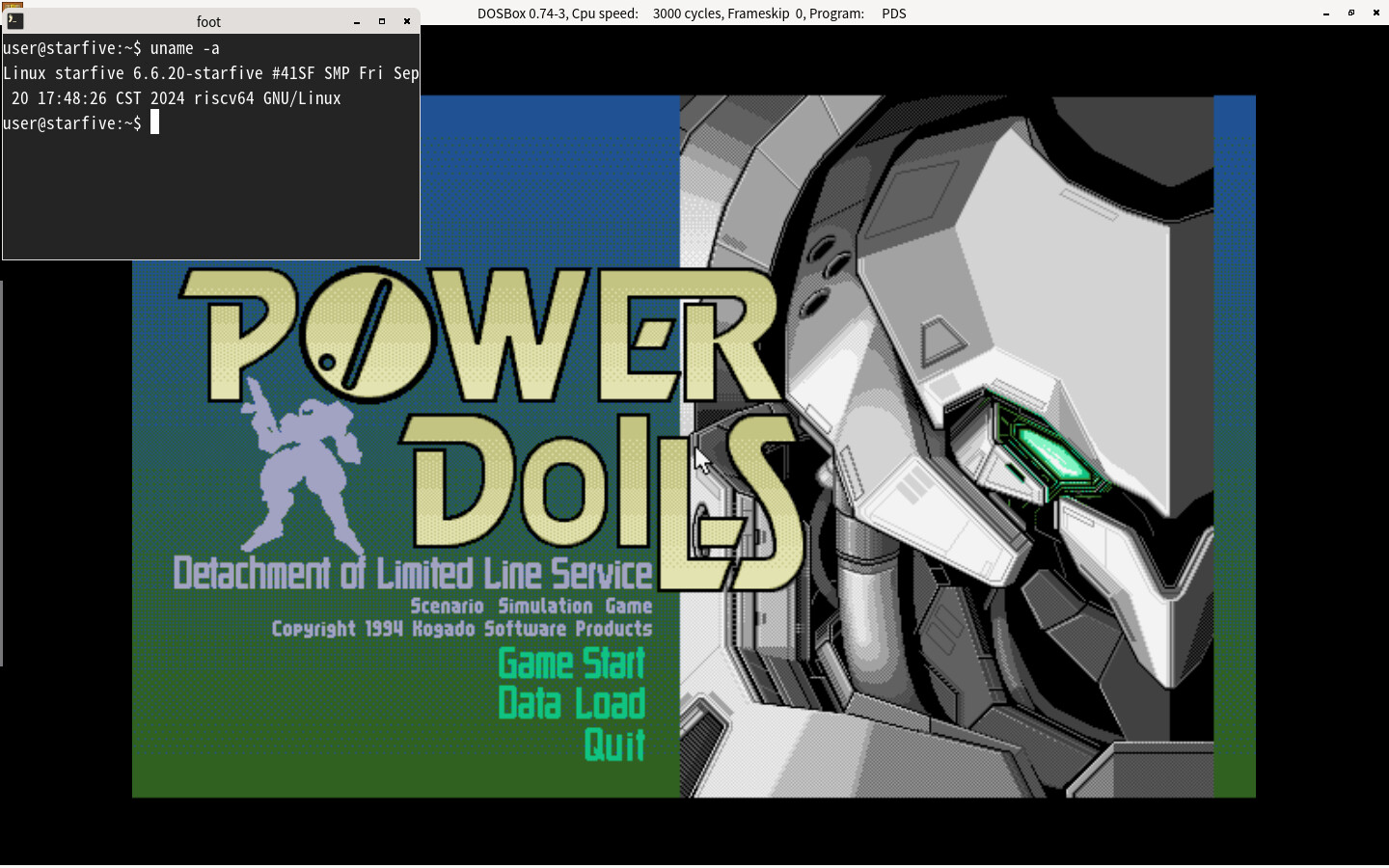

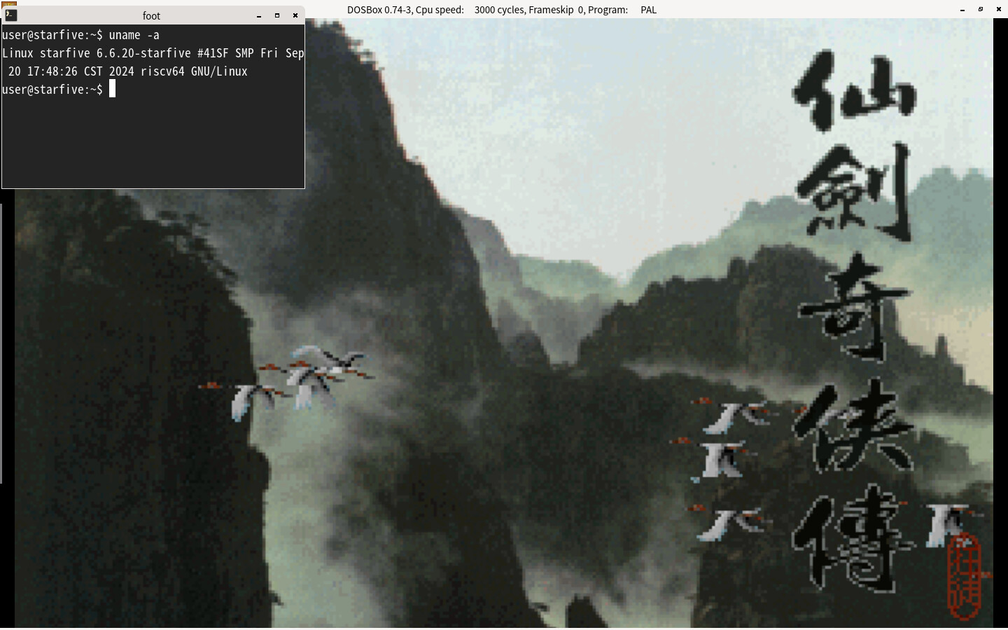

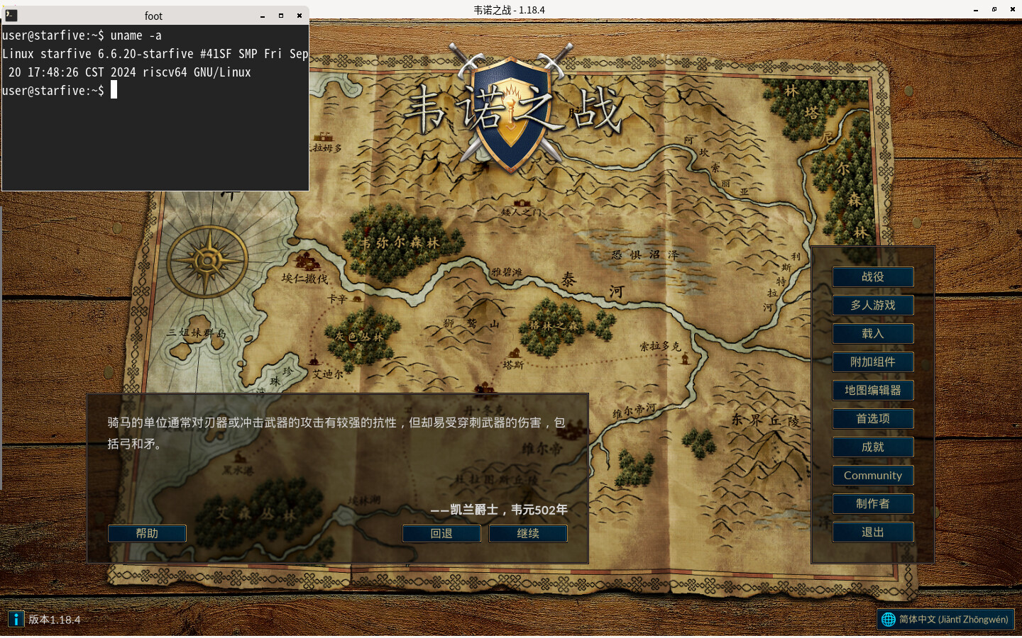

部分游戏截图,能在vf2_debian2409pro里运行的linux原生游戏和dos游戏,有GPU渲染,游戏运行流畅,
Summary
游戏音乐变调没去解决,都是进游戏后关闭游戏音乐,然后播放本地mp3。
游戏音乐变调已解决,在vf2群友黑民谣的提醒下,抛弃vf2上的HDMI及3.5音频,外接USB音箱、或USB声卡、或蓝牙音频模块,游戏音乐正常。
dosbox-x不能运行,但dosbox可以运行,所以成千上万的dos游戏继续可以玩。

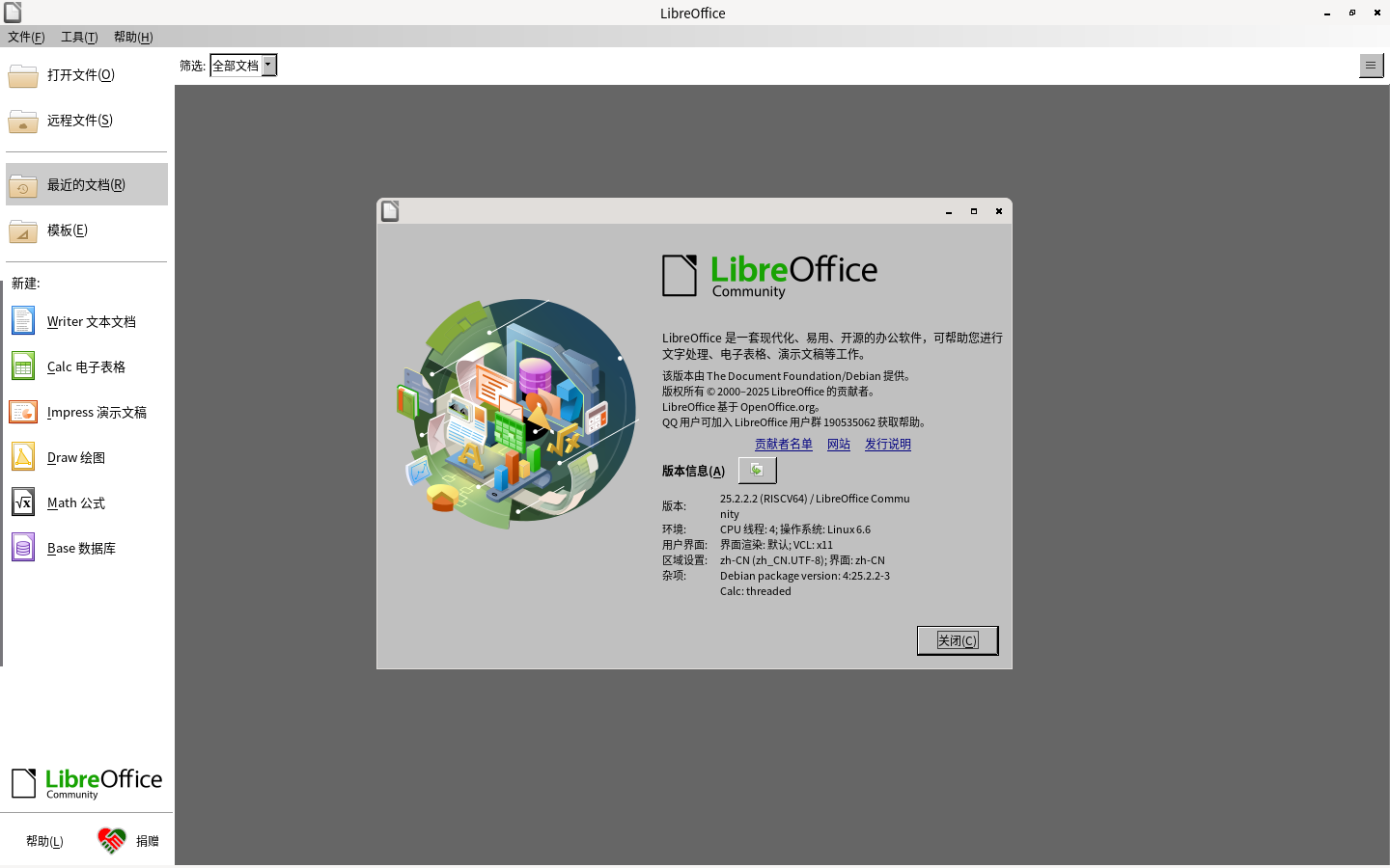

在debian2409pro里安装运行libreoffice的方法
前段时间,不少群友都在为2409pro适配office办公软件,试了不少方法都不是很满意。
今天我发现我们都是灯下黑,debian13测试版的库里就有较新的libreoffice_25.2.2版本,libreoffice官网最新的是25.2.3。
debian13库里的libreoffice的安装,只有一个旧依赖是难点:libboost-iostreams1.74.0,从debian存档库里可以找到它,它的deb包下载地址,这个包我是随意从20241201日库里下载,dpkg -i 安装这个依赖包后,libreoffice25.2.2可以安装并运行,libreoffice自动帮我安装成中文版,附图。

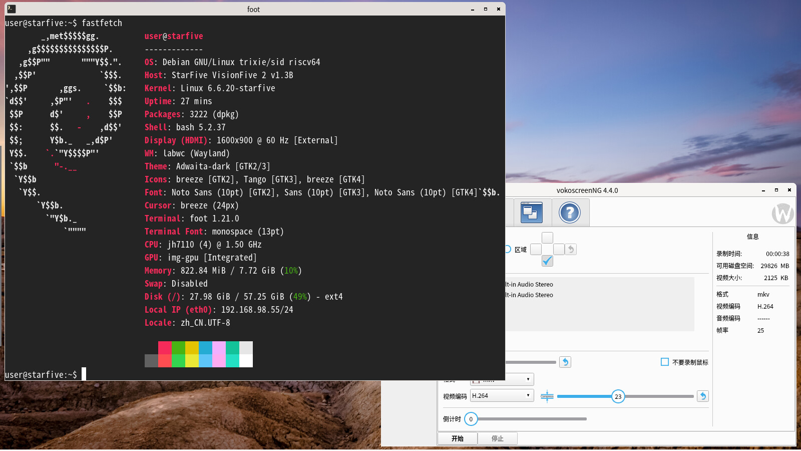

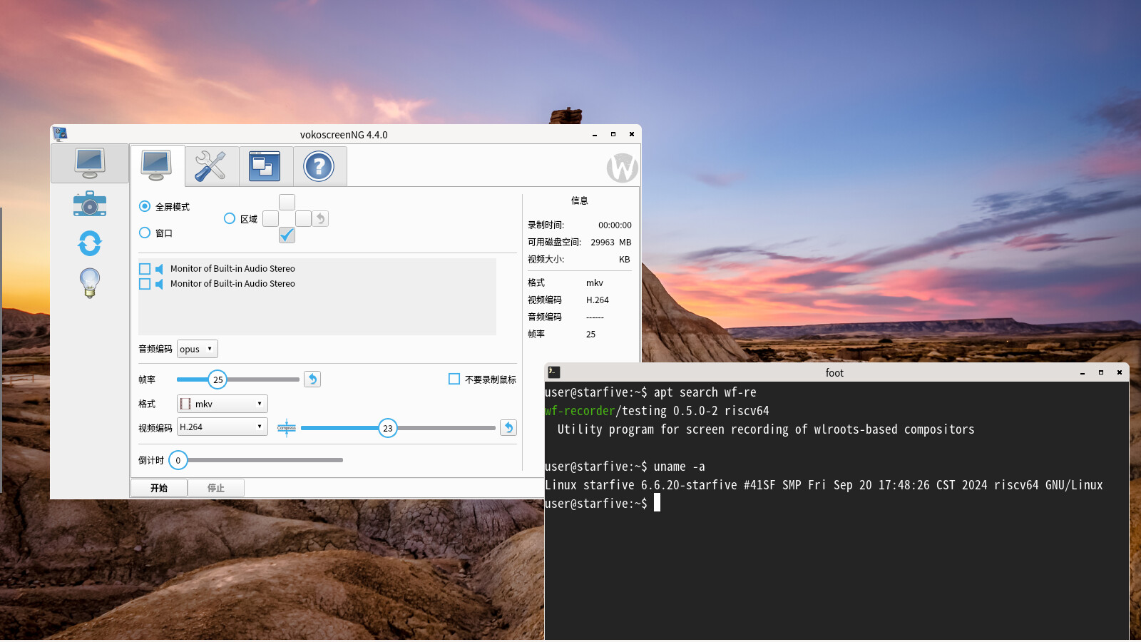

两个支持wayland,在vf2-debian2409pro运行的录屏截图软件
1、wf-recorder :命令行录屏,是否能截图没研究,全屏录屏成功多次。这个软件前几年已经有截图和录屏,在这个论坛中文区,我就不重复了。
2、vokoscreen-ng :debian给它的介绍是easy to use screencast creator,实测它的功能非简单而强大,录屏截图功能、视频格式转换、图形界面、多平台多架构、全屏窗口指定区域录屏。注意:vokoscreen-ng的窗口界面右上角,有个w的标志,它有可以是为wayland环境适配的。

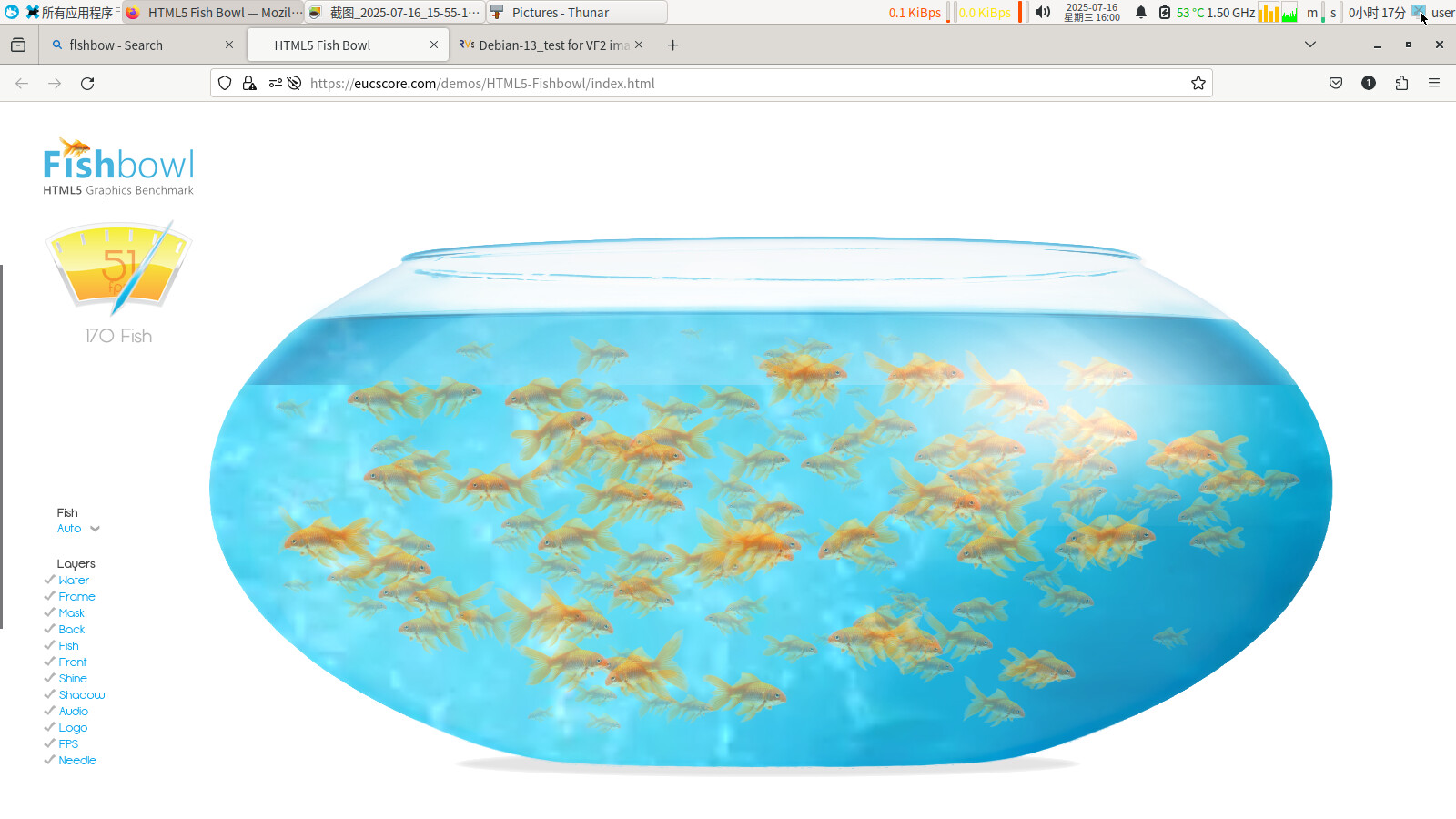

VF2鱼缸测试
今天在浏览荔枝派4A资料时,看见有个鱼缸测试很有趣,所以也在VF2上试试。
测试环境:VF2 8GB,EMMC 64GB,Debian2409pro(debian13+labwc),Firefox119 (Firefox-esr128和Chromium129尝试过,1条鱼都很费劲,可能这两个版本的浏览器没有VPU支持),屏幕分辨率1600X900
测试站点:鱼缸测试
测试结果:鱼的数量选自动,最后稳定在150-170条之间。附图
补充鱼缸测试参照物:
测试环境:树莓派4b 8GB, usb SSD, 最新raspi OS(debian12+labwc), chromeium138, firefox140
测试站点同上
测试结果:数量自动,firefox140 卡在初始化(可能raspiOS默认设置使用chromium),chromium138在1360X768稳定在200条左右
、在1920X1080稳定在50条左右,能看到GPU占用为100%。因没找到合适截图软件所以没截图。
