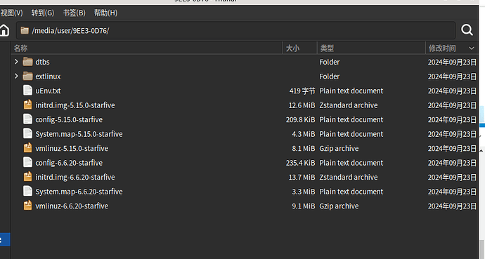

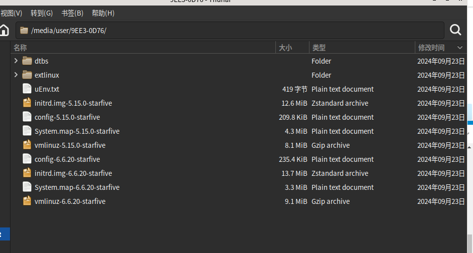

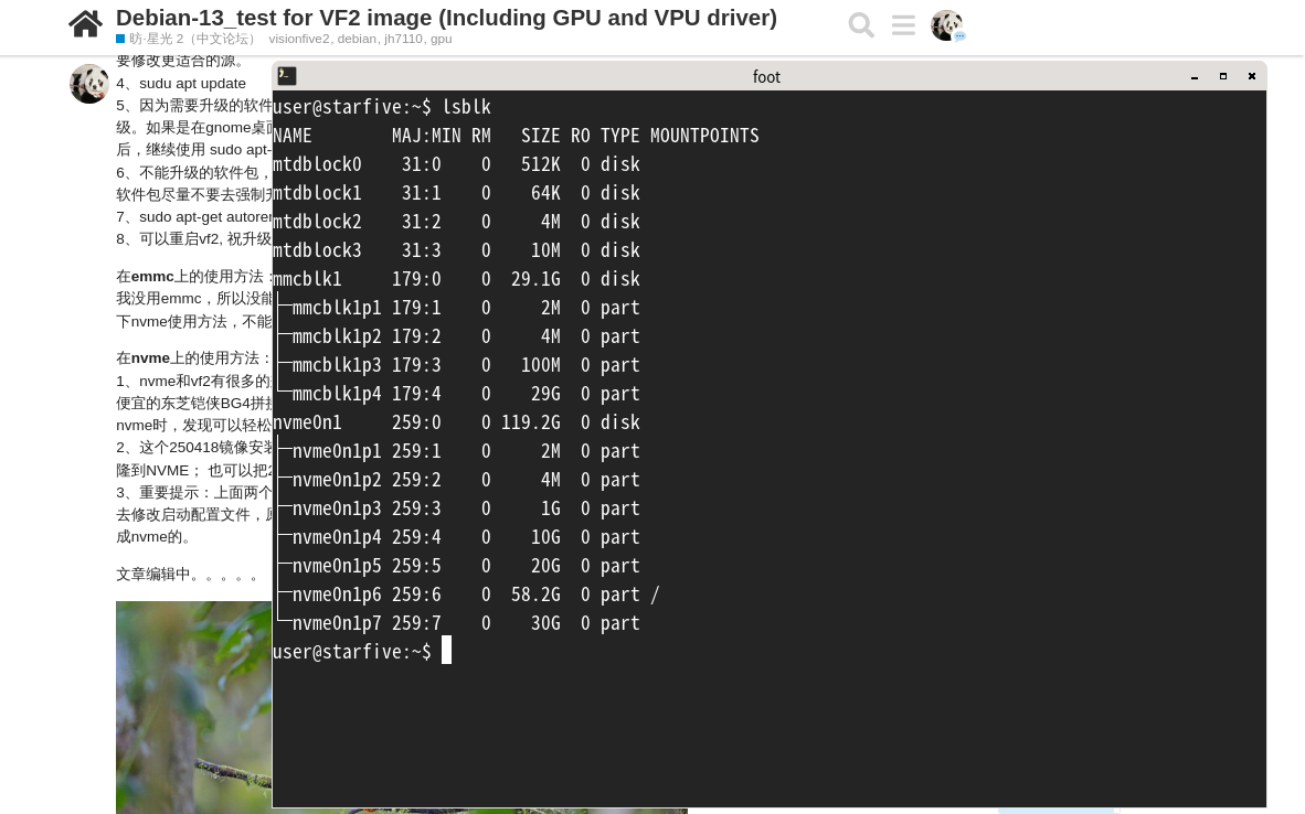

10、重要提示:不要去修改TF卡上第3分区参数和文件。分区名mmcblk1p3。容量长度100MB。附图

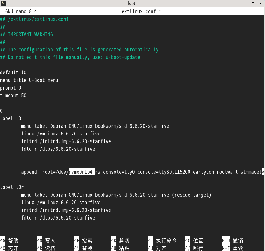

3、重要提示:上面两个安装方法都是不能直接从nvme启动的,需要在使用完sudo dd后,去修改启动配置文件,原因在于TF和NVME上的分区命名不同,需要把TF的分区名字改成nvme的。TF默认命名 mmcblk1 ,NVME默认命名 nvme0n1 。附图
4、在命令行或终端,先执行su , 然后挂载nvme第3分区:
su
mount /dev/nvme0n1p3 /mnt
cd /mnt/extlinux/
nano extlinux.conf
在文档中寻找 append root=/dev/mmcblk1p4 ,把 mmcblk1p4 改成 nvme0n1p4 ;同样内容需要修改4次。ctrl + o 存档 , ctrl + x退出。附图
5、除了修改分区名,不要修改nvme第3分区其他内容。
6、修改完分区名,存档退出后,可以重启vf2,从nvme引导启动。
