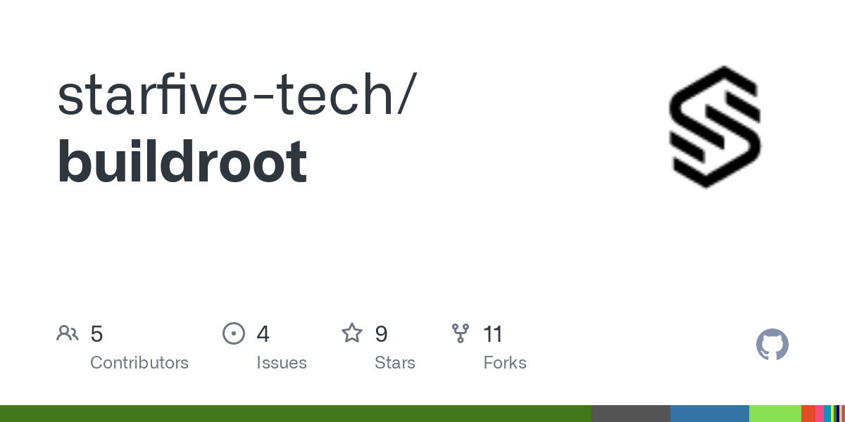

一直都有的,是buildroot系统,在github上能下载,不过这段时间,github好像无法访问。
是指的下面这个项目吗?(如果是的话,貌似没有二进制镜像文件可以下载)
