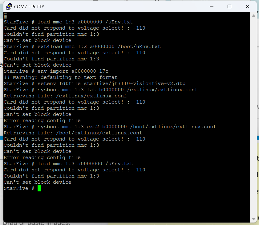

你这是在 spi/uboot 的命令行里面啊。
你先用 ls 看看 mmc 卡里面的文件在不在。我怀疑你的卡可能遇到了不兼容的问题。导致读取不出来。
PS:如果实在不会用 spi/uboot 的命令行,可以搜一下网上应该有命令手册。
