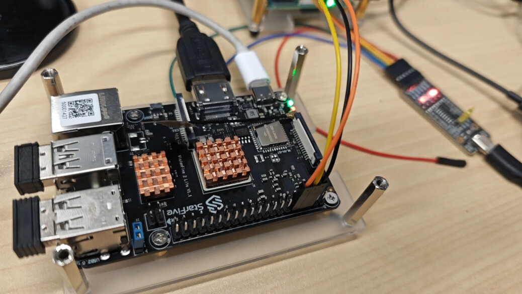

【VisionFive2 Lite】Hermes Agent 布署
以下是 Hermse Agent 在 VisionFive 2 Lite 开发板上布署的全过程记录。
材料
  1. VisionFive 2 Lite 8G+64G eMMC
  2. Ubuntu 24.04.3 Desktop
  3. Hermse Agent
