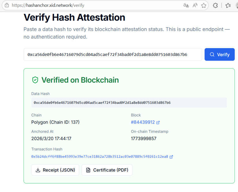

当存证被接受后,HashAnchor 将其组织到 Merkle 树中并将根哈希锚定到链上。结果是一条防篡改、可独立验证的记录——任何人都可以确认这台特定设备在这个特定时刻报告了这些特定指标。

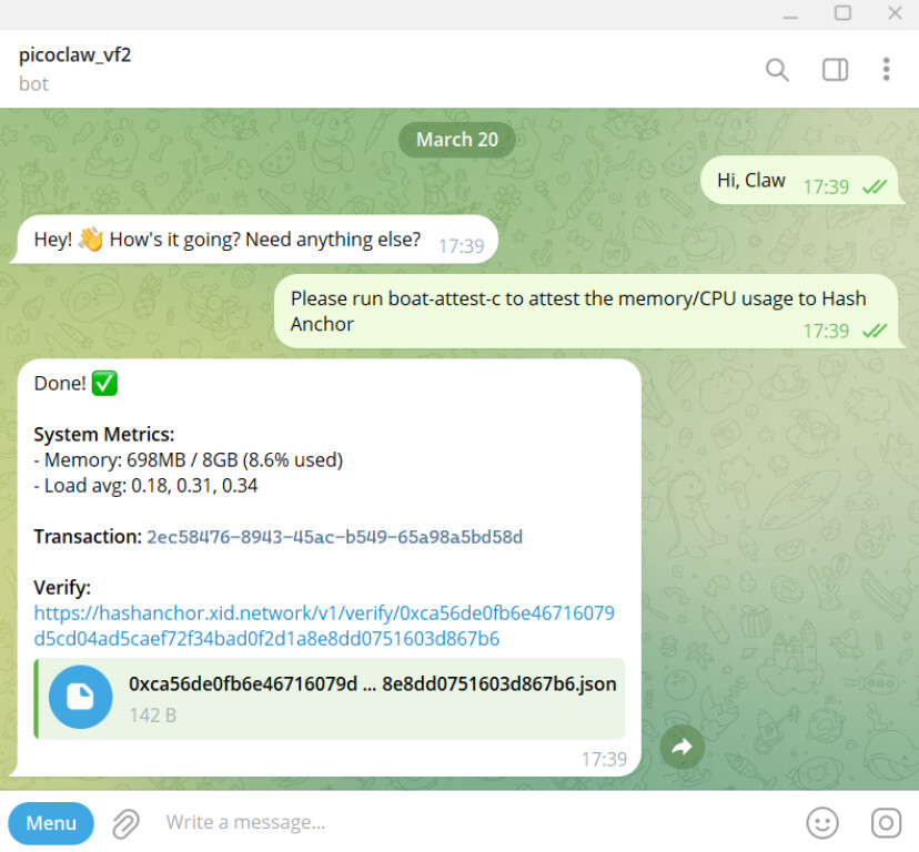

通过 Telegram 使用 PicoClaw 触发
在我们的部署中,我们在 VisionFive2 板子上安装了 PicoClaw——Sipeed 推出的超轻量级 AI 助手。PicoClaw 连接到 Telegram,我们可以通过发送聊天消息来让它运行 boat-attest-c。AI 代理解析请求并在设备上触发存证流程。
这让整个工作流变得非常自然:你给 Telegram 机器人发一条消息,桌上的 RISC-V 板子就会采集指标、签名、支付区块链存证费用,然后汇报结果——全部自主完成。
向 VisionFive2 上的 PicoClaw 发送 Telegram 消息以触发存证流程:
在Hash Anchor上验证存证哈希:
