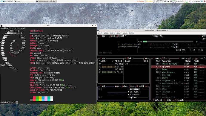

我在debian官方库任何版本里都没找到wpaperd, 在archlinux里看到收录了X64版本,所以需要去wpaperd的页面下载源码编译。VF2上,我在labwc和sway里都运行成功,labwc里运行wpaperd比sway更流畅。

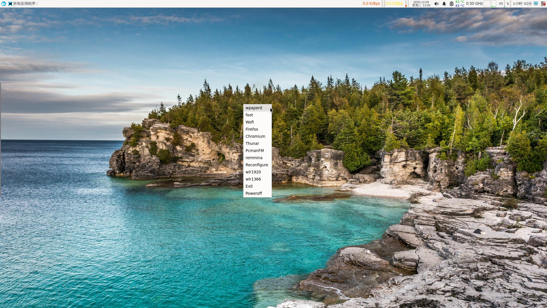

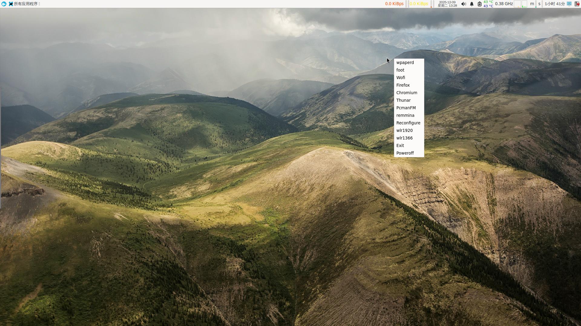

修改编辑labwc配置文件~/.config/labwc/menu.xml , 添加:
 <item label="wpaperd">
     <action name="Execute" command="wpaperctl next" />
 </item>

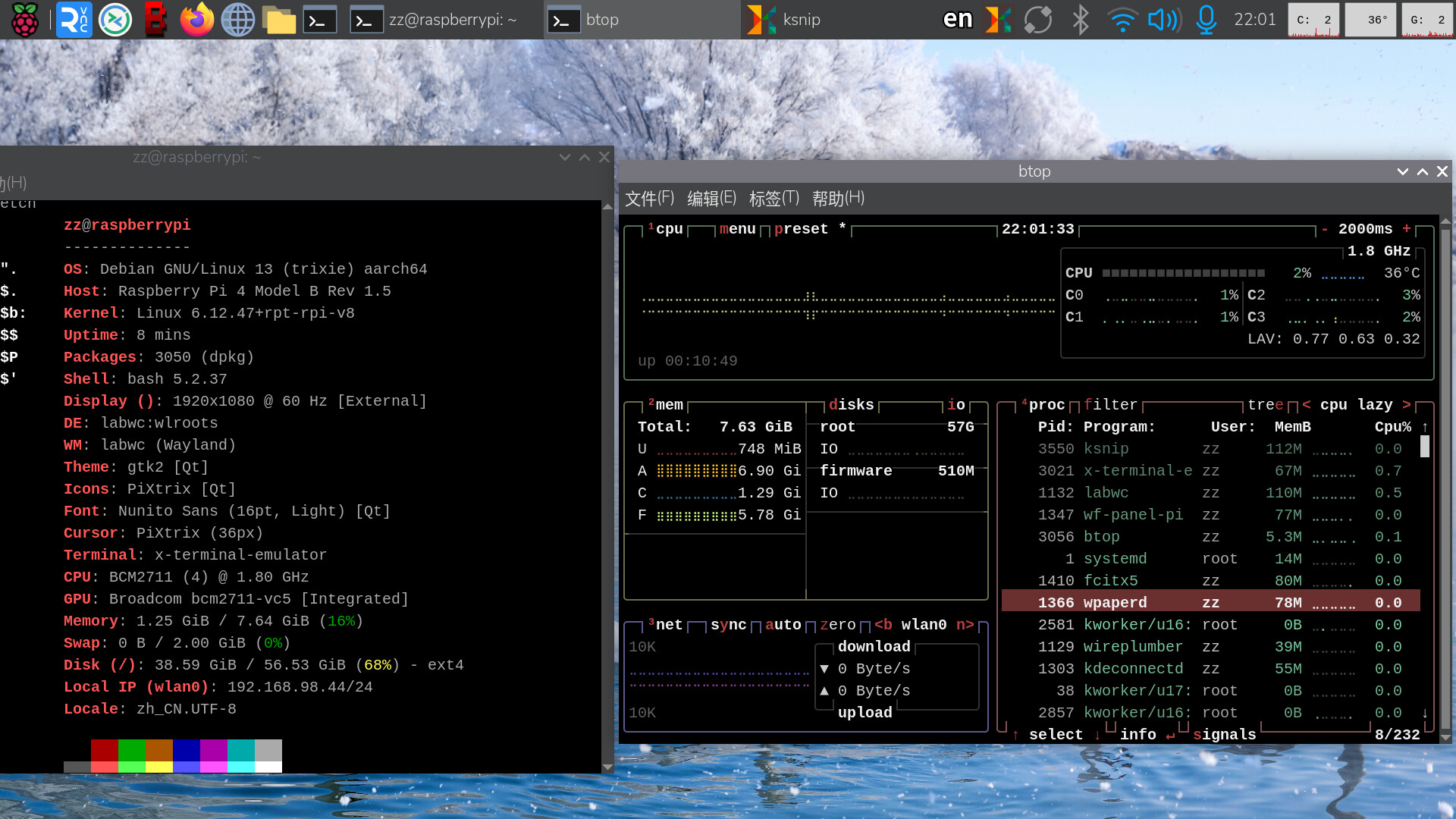

树莓派OS也被我魔改,所以树莓派4B上编译、运行了wpaperd.

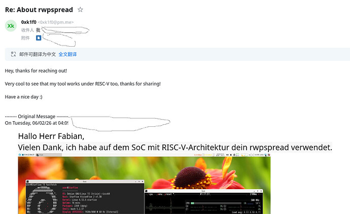

waylang动态更换壁纸(二)

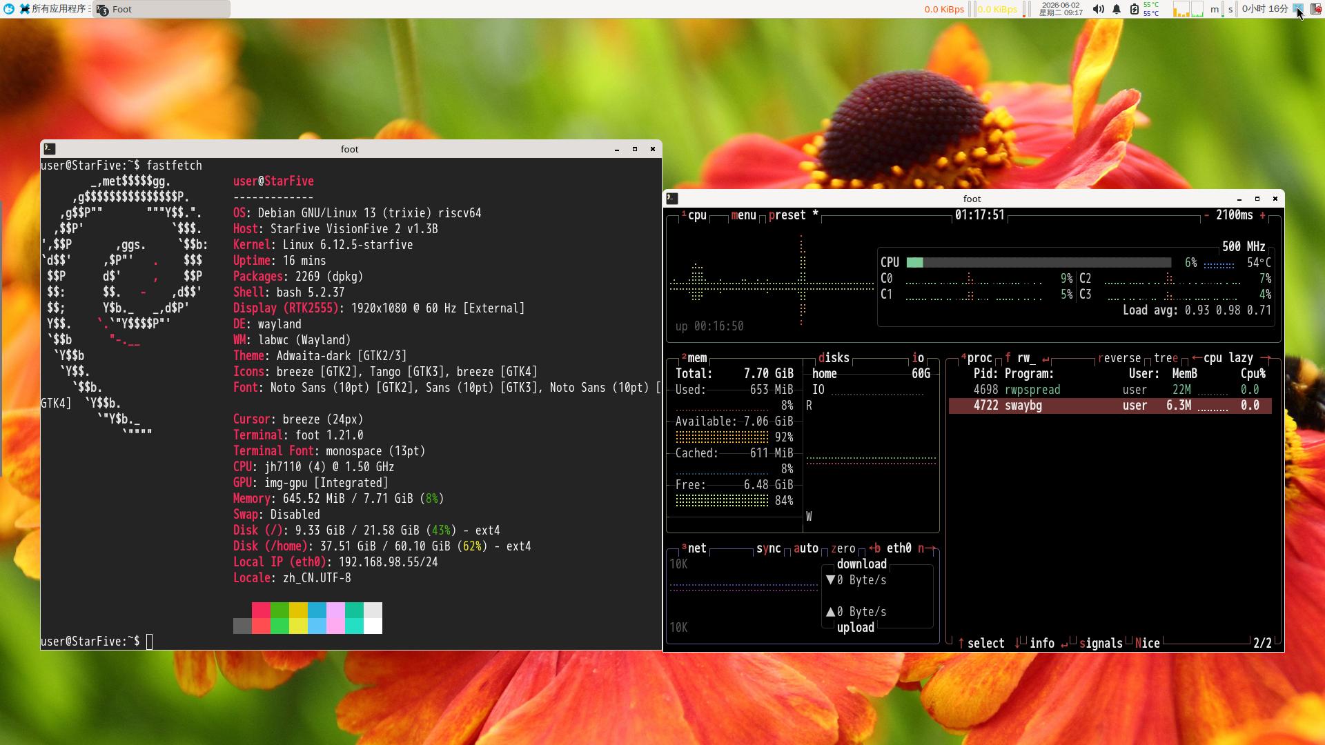

sway和labwc都是默认使用swaybg来显示壁纸的,swaybg固定显示一幅壁纸,所以如果给swaybg配备一个前端软件rwpspread(奥地利程序员开发的),就可以实现动态更换壁纸。
优点:目前的rwpspread功能相对简单,所以不需要很复杂配置,就可以实现动态更换壁纸,而且rwpspread可以选择不守护、不驻留内存。
不足(其实也是优点):rwpspread+swaybg目前只能在进入桌面环境时,实现自动随机更换壁纸,没有按排序更换,也没有定时更换。当然,可以简单手动随机更换壁纸。
编译、安装:
rwpspread
使用方法:
rwpspread -di ~/Pictures/bg/ -b swaybg
或者
rwpspread -i ~/Pictures/bg/ -b swaybg
以上命令可以做成菜单选项或快捷按钮,实现手动随机更换壁纸。

备注:rwpspread目前可以使用3个后端来显示壁纸,所以还能在其他wayland桌面环境使用。
