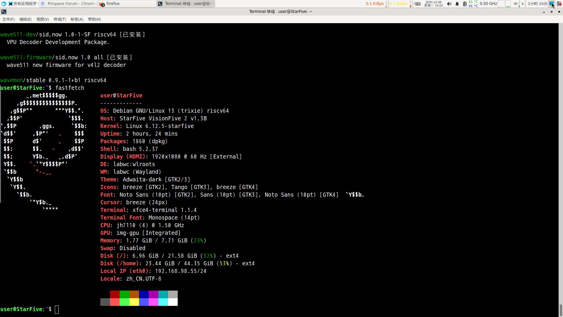

Vf2/vf2l 目前我认为最佳的配置方案(运行中,20251208)
折腾了几天,我综合v0.15.0-engineering-release-wayland - 202510两个版本,及debian13(稳定版),魔改出我认为最合适的VF2-debian系统, 比ubuntu 2404-vf2/vf2l更好用,毕竟ubuntu2404的主体是1年半前的产品(我能理解starfive遵循稳定第一的理念)。魔改内容我只列表:
1、Kernel: Linux 6.12.5-starfive
2、参考v0.15.0-engineering-release-wayland - 202510中trixie的配置,把debian202510升级到debian13稳定版,然后再部分升级、降级处理。(20241224T203807Z的平均下载速度是10-20k/s, 从20230612T050707Z升级,国内家庭网络需要20多小时。为了测试,我忍了它好几天,还是用国内的镜像站好)
3、完全卸载gnome ,安装labwc和xfce4.20,用greetd替代gdm3。
4、使用mesaSF1系列。
5、使用firefox 133.0.3 ,starfive提供的这个版本非常好;支持GPU渲染,处理4K图片非常快;支持VPU硬解码,1080P h264 的流媒体播放流畅,CPU GPU使用率在50-70%之间。
6、使用mpv 0.35.1 , 全屏播放1080p - x264,CPU GPU使用率低于30% 。vlc/sid,now 3.0.21-2-SF1 原本就是不能正常使用,已弃用。
7、ffmpeg/sid 7:7.1-3-SF1 riscv64 [可从该版本升级:7:5.1.3-1-SF123]
8、wave511/sid,now 1.0-1-SF riscv64 [已安装]
9、Chromium 142.0.7444.162(正式版本)built on Debian GNU/Linux forky/sid (64 位), 虽然不支持GPU渲染不支持VPU硬解码,但打开很多页面,还是比starfive-firefox133快。
