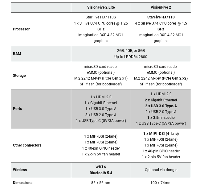

VF2、VF2 Lite 参数的简单对比表
VF2的参数中有两项错误:
1、m.2 应该是 2280全长(PCIe Gen 2 X 1)
2、USB 3.0 X 4 ,没有usb2.0
这个图在哪儿找的?
这图是几个月前,应该是在中科院软件研究所的论坛里看到的,他们也是转发的。你放心看吧,赛昉官方认证了的,点了红心。
好的好的
以下是我根据一个多月前公开可获得的信息,对 VF2 和 VF2L 之间差异所做的个人分析。
