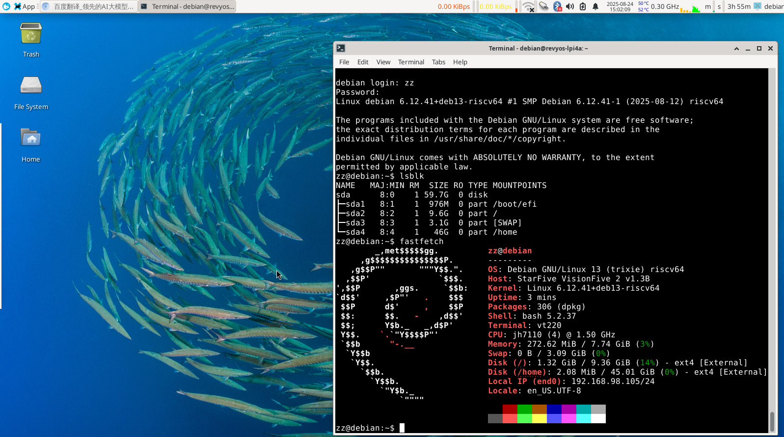

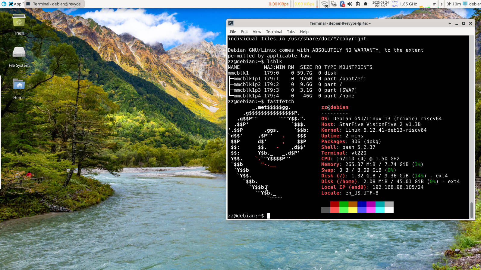

失败了几次,测试成功,VF2可以从USB引导并运行操作系统了。附图,图上有debian系统版本、设备型号、linux内核版本(已经从8月9日发布时的6.12.38升级到6.12.41),图1, 存储设备sda可以确认系统是运行USB设备上。图2是把TF卡从USB接口转插到TF插槽,设备编号是mmcblk1,同样启动运行正常。
