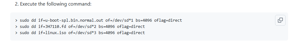

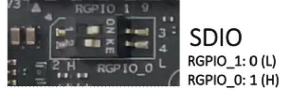

拨码参考:

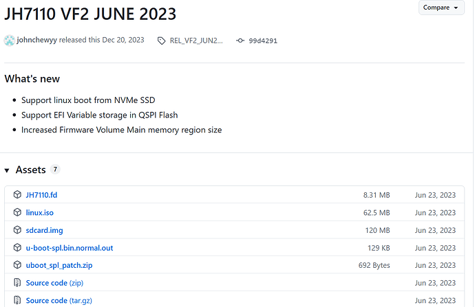

刷新的固件来源:
重新更新了固件还是一样问题,请问如何解决?

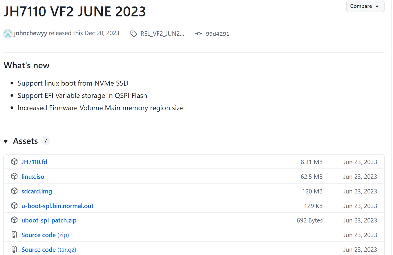

刷新的固件来源:
2023,很遥远的版本,我都忘了当时刷时的情况。
刷starfive最近的版本应该通用吧。
而且,现在都不太用starfive的uboot, 刷debian原生捆绑的,或更新的。starfive提供的,不支持uefi和u盘引导。
前面SPL需要UBoot吧,使用固件BIOS就是UEFI(上面的JH7110.fd),刷入u-boot-spl.bin.normal.out+JH7110.fd+linux.iso;
