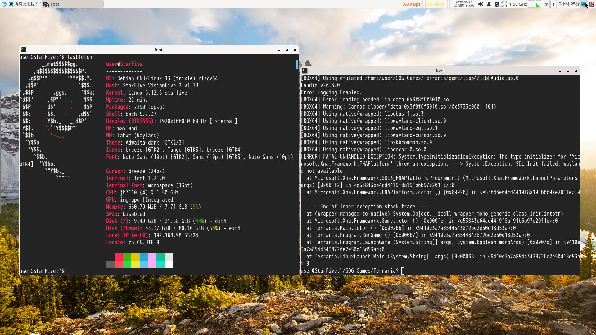

VF2 : 运行失败,看提示似乎是不支持wayland。

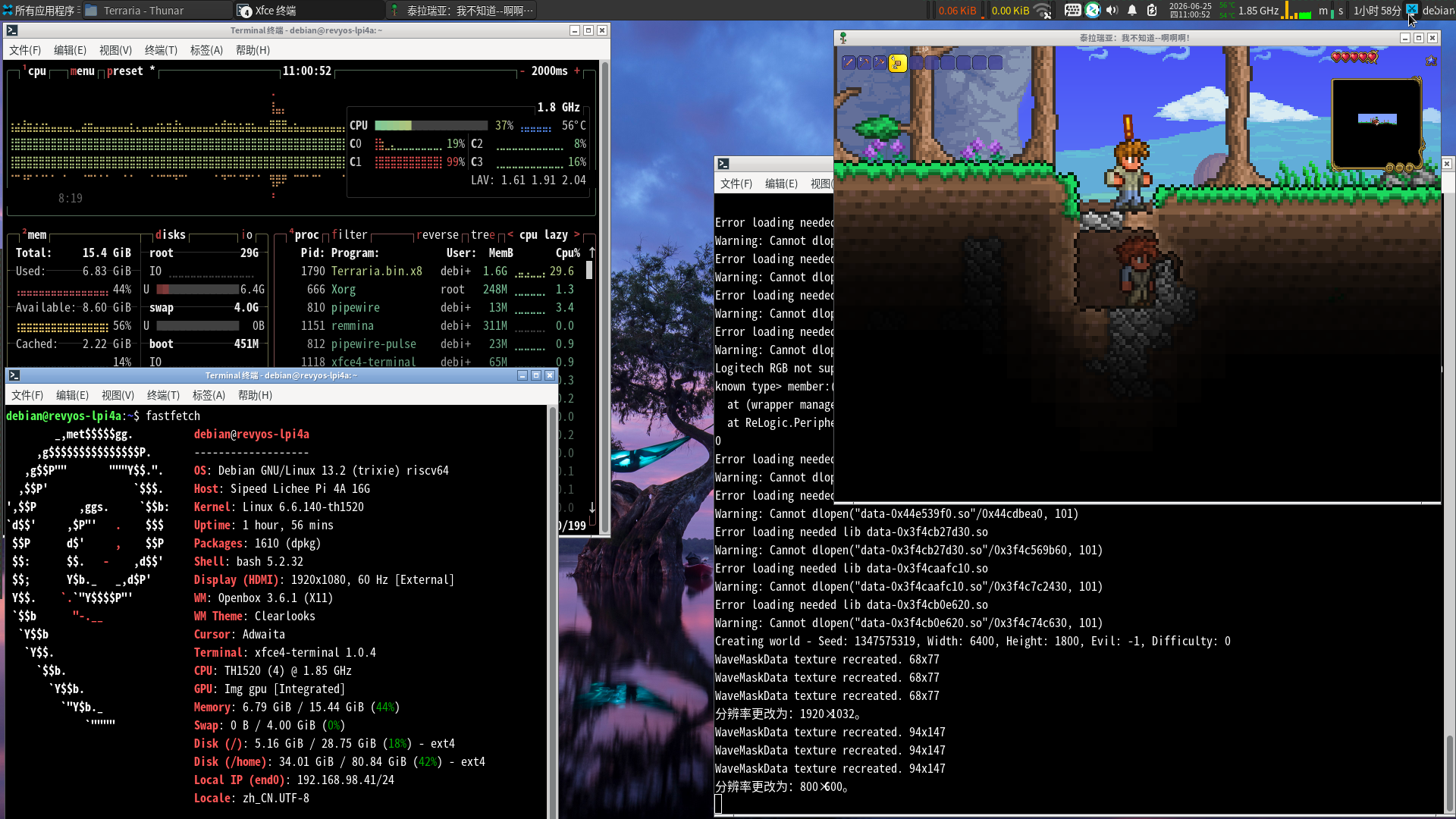

lip4a: 启动程序后,有gpu识别正常的提示,有不少启动错误,包括声音部分;启动时间比x64稍久,启动音乐有噪音,所以游戏菜单出现后,先关闭音乐、选择语言。生成游戏角色,生成游戏世界,除了等待时间稍久,其他都正常,进入游戏世界后,操作游戏角色,感觉游戏卡了,动作延迟厉害,观察到cpu有个核心一直都是100%, 所以猜测GPU没正常工作,是软件渲染的。
