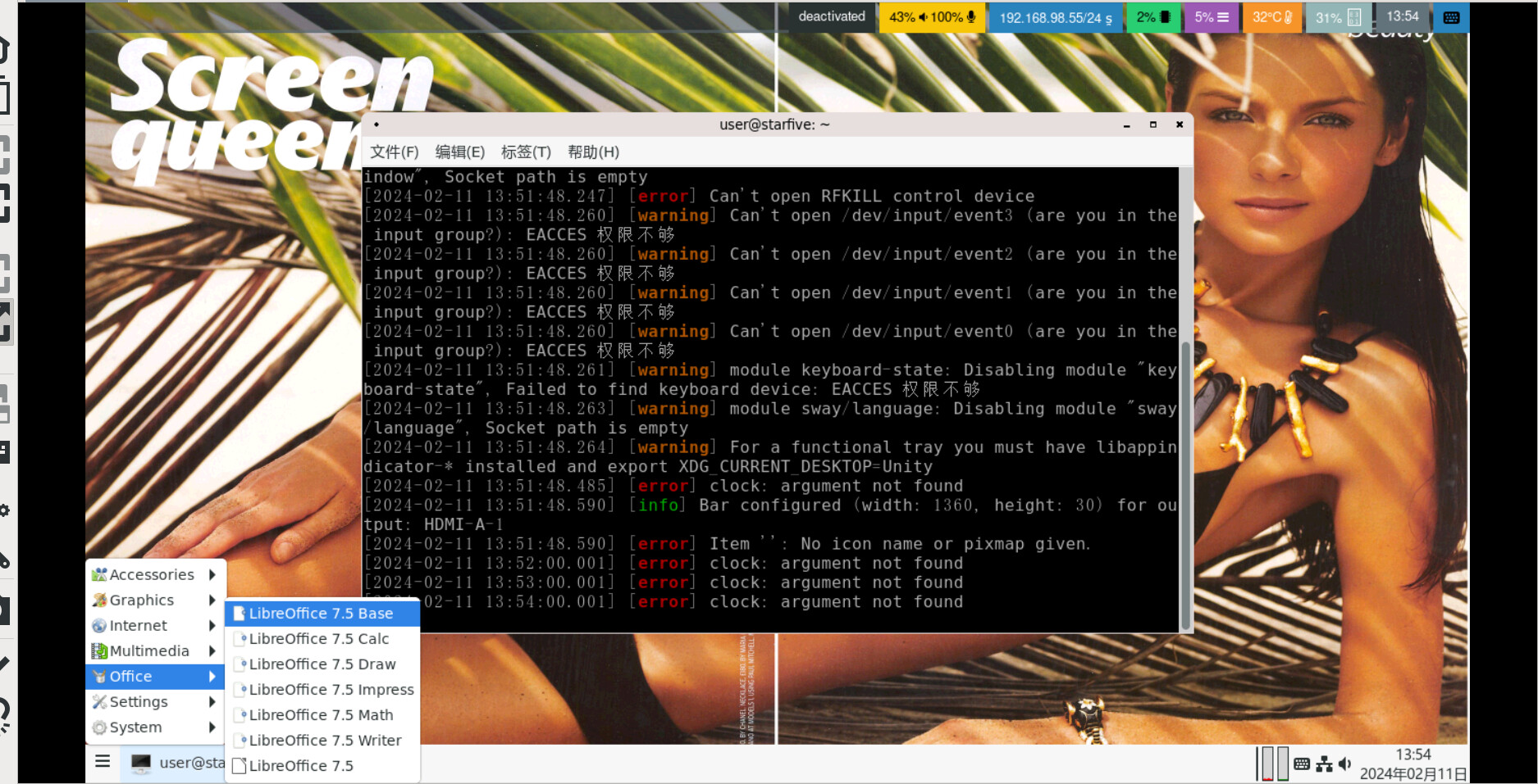

调试配置文件进展:
1、壁纸解决了,有截图
2、鼠标点击菜单修改了,看截图,我添加了两项
3、默认的终端改成lxterminal, win键+enter快速启动 和 鼠标菜单里都改了。默认的终端运行后,窗口里都是黑,也许需要配置才能用。
4、任务栏配置解决了,目前有可以有两种选择:色彩丰富的waybar, 带菜单的sfwbar。附截图,为了截图我同时启用这两个任务板,一上一下,实际使用选一就可,选两也是可以的。
5、启动器解决了,目前使用默认的、按alt+F3后,在任务栏输入程序名运行的Dmenu

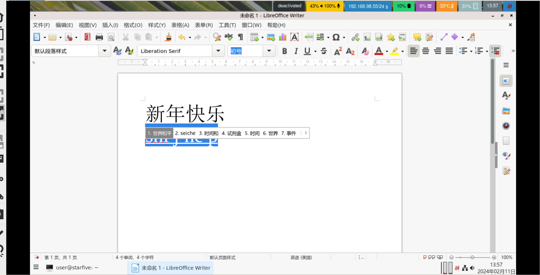

7、汉字输入法解决了,带备选字栏的,附图
看完非诚勿扰3后(我给电影是满分的),我突然失去了写安装调试攻略的动力。在Debian_12的软件库里是有labwc安装包的。然后,配置方法去官网看吧https://github.com/labwc , 有5个配置文件。我想,看到这篇文章的人,大多能力都比我强。如果的确有人希望我写攻略,请说,我再考虑考虑是否写。
