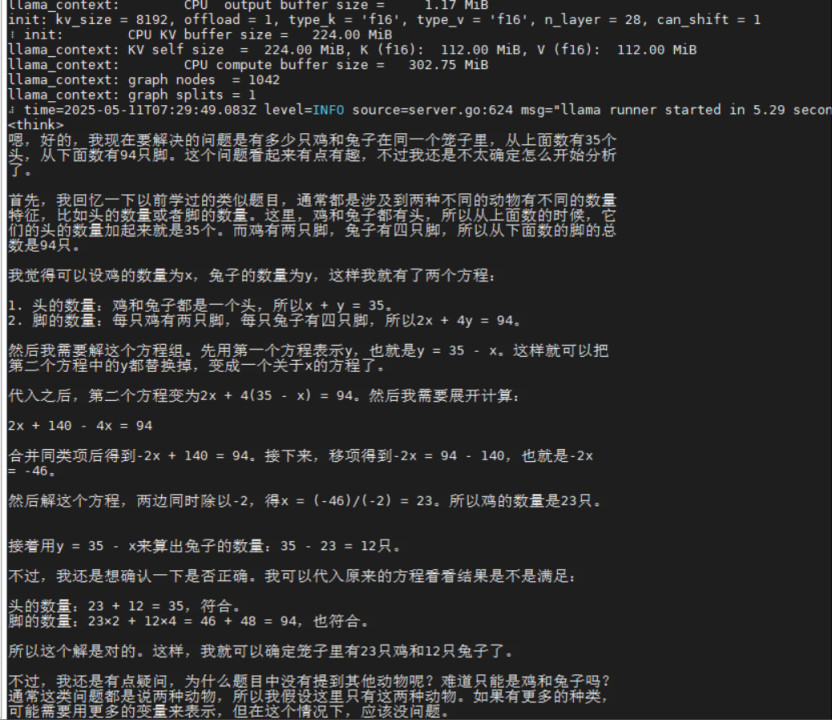

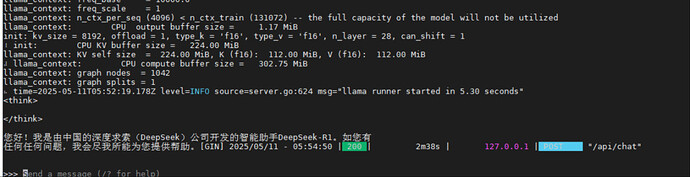

提问最基础的“你是谁”,回答如下:
问个鸡兔同笼问题,回答也是正确的,还带分析过程:

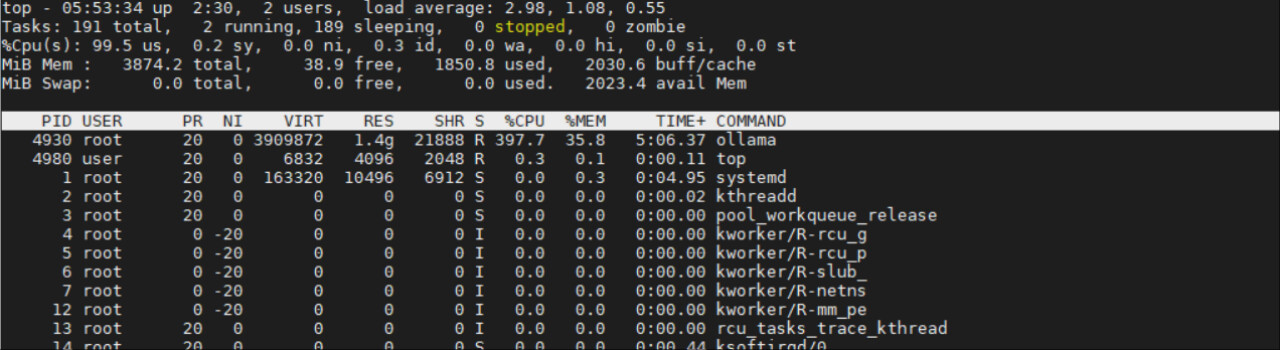

整个回答过程,平均1~2秒一个tokens。从后台看,CPU已经满负荷在工作:

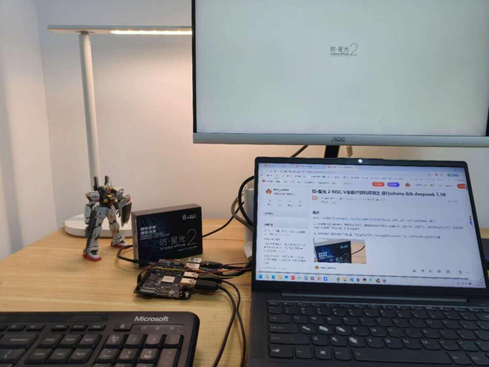

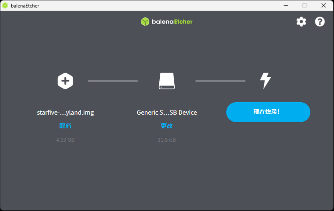

一、烧录并启动系统

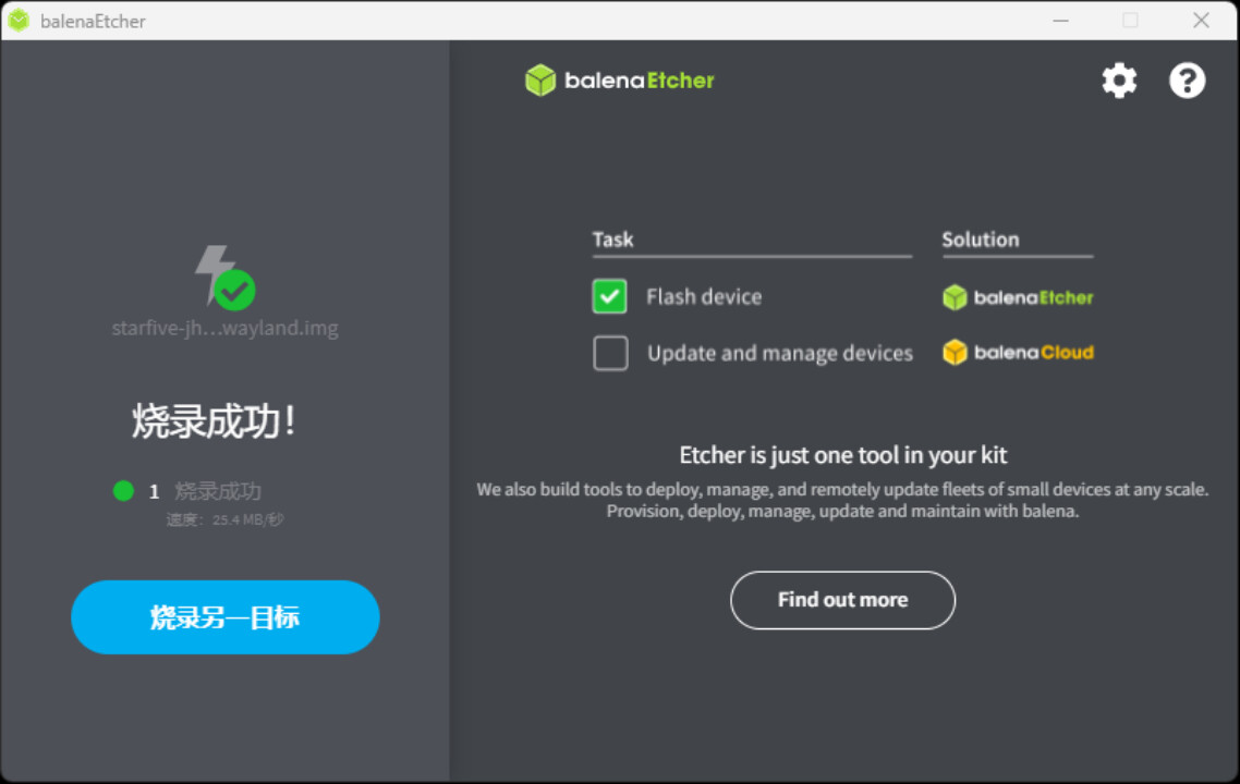

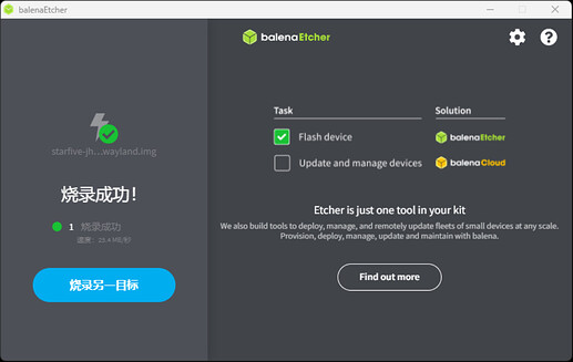

使用balenaEtcher烧录sd卡,最新的镜像是:starfive-jh7110-202409-SD-minimal-desktop-wayland.img

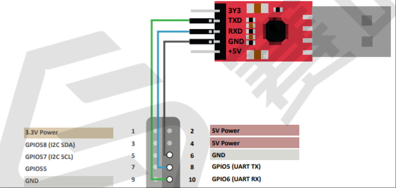

烧录成功后,拨码开关拨到sd卡启动,type-c接口供电,按下图接好串口,可看到启动信息并登录系统(root登录,密码starfive)。

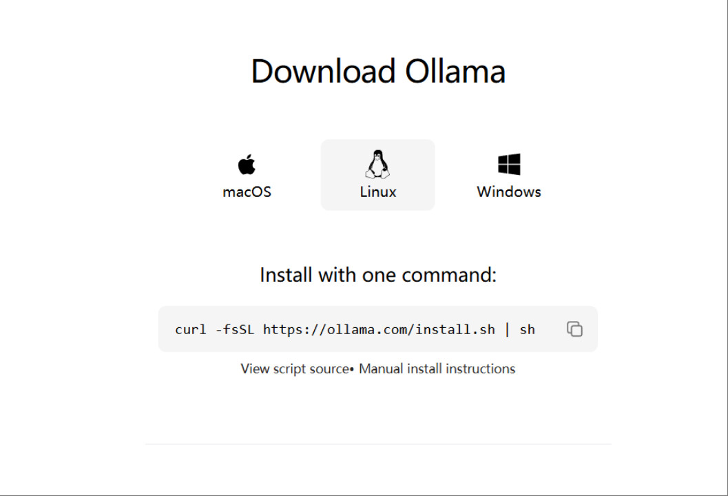

二、 编译ollama:

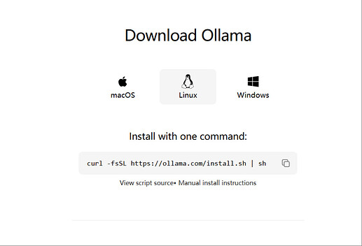

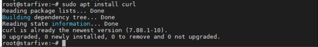

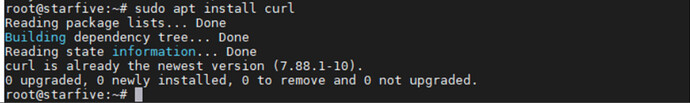

安装curl,尝试用命令下载,发现没有提供RISC版本,我们试着用源码编译。

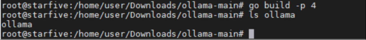

go build -p 4

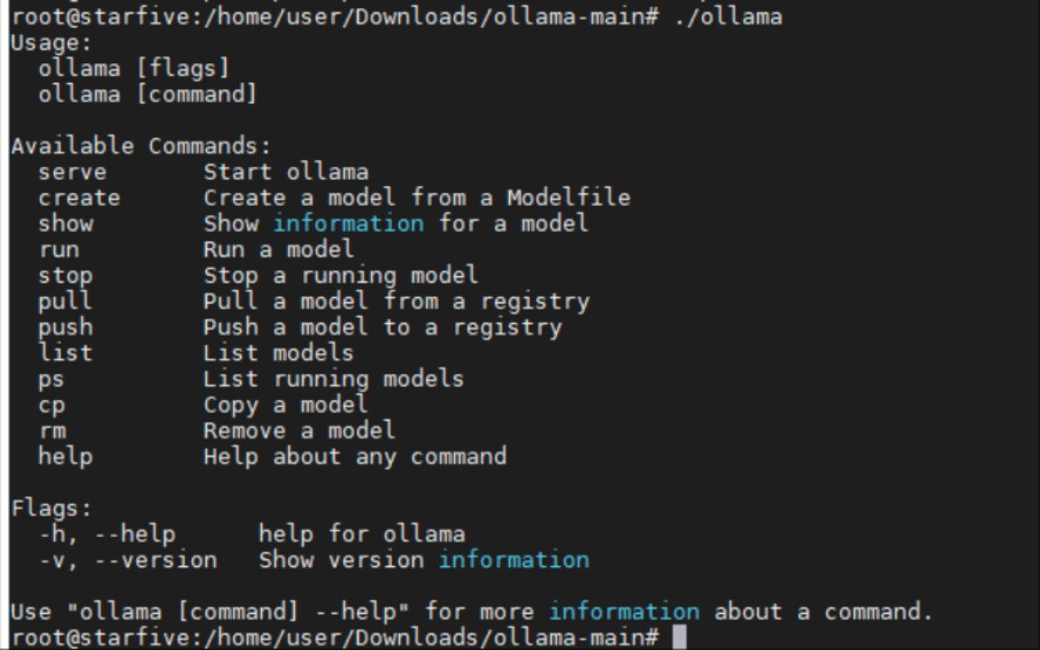

编译需要等待一会,不报错完成后,会生成RISC版本的ollama:
直接运行试试,会有命令用法和参数提示,证明可用:

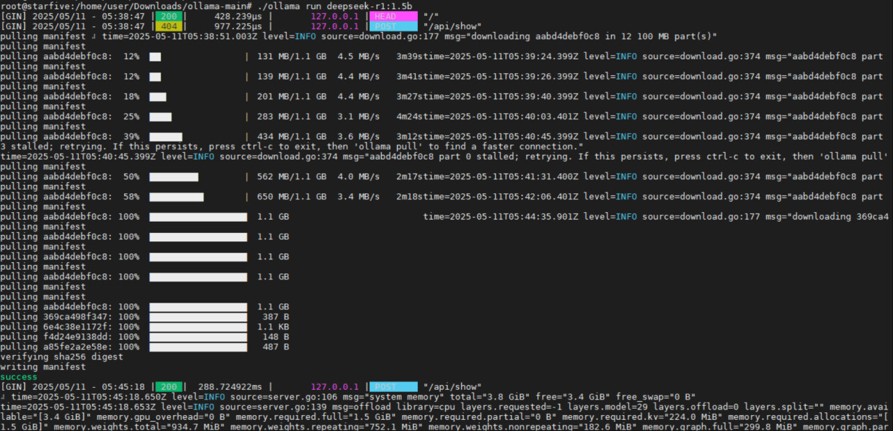

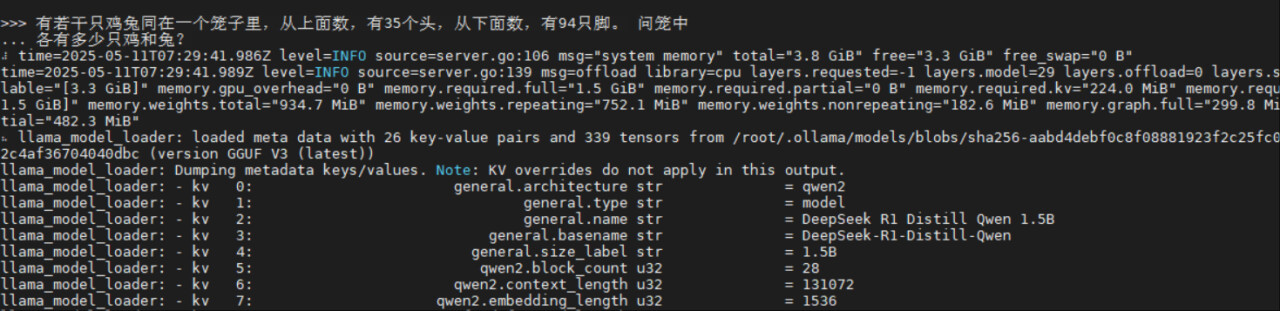

三、 下载并运行deepseek 1.5B

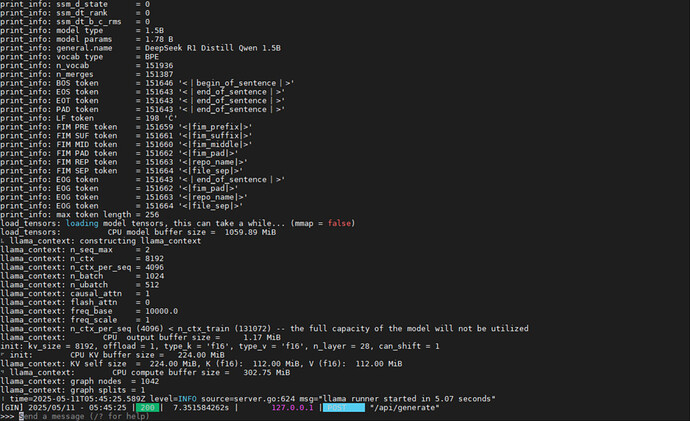

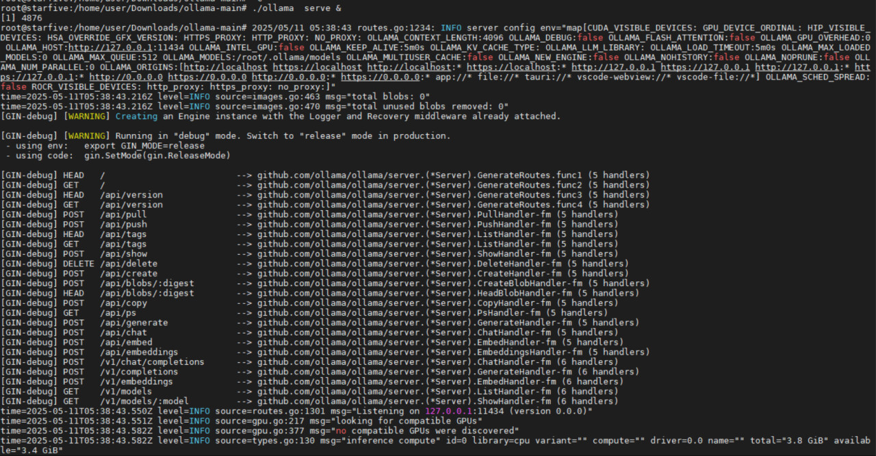

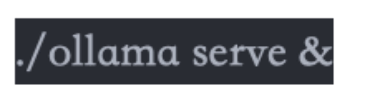

后台先启动ollama服务:
参考ollama的官网,需要运行什么模型就带上对应的参数,因为用CPU跑,内存只有4G,就跑个最小的deepseek 1.5B试试,第一次运行会自动下载模型权重,额外花多点时间。

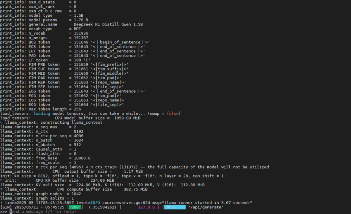

./ollama run deepseek-r1:1.5b
模型下载并加载完之后,就进入对话模式,测试结果如开篇所示。
