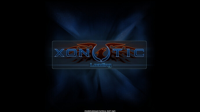

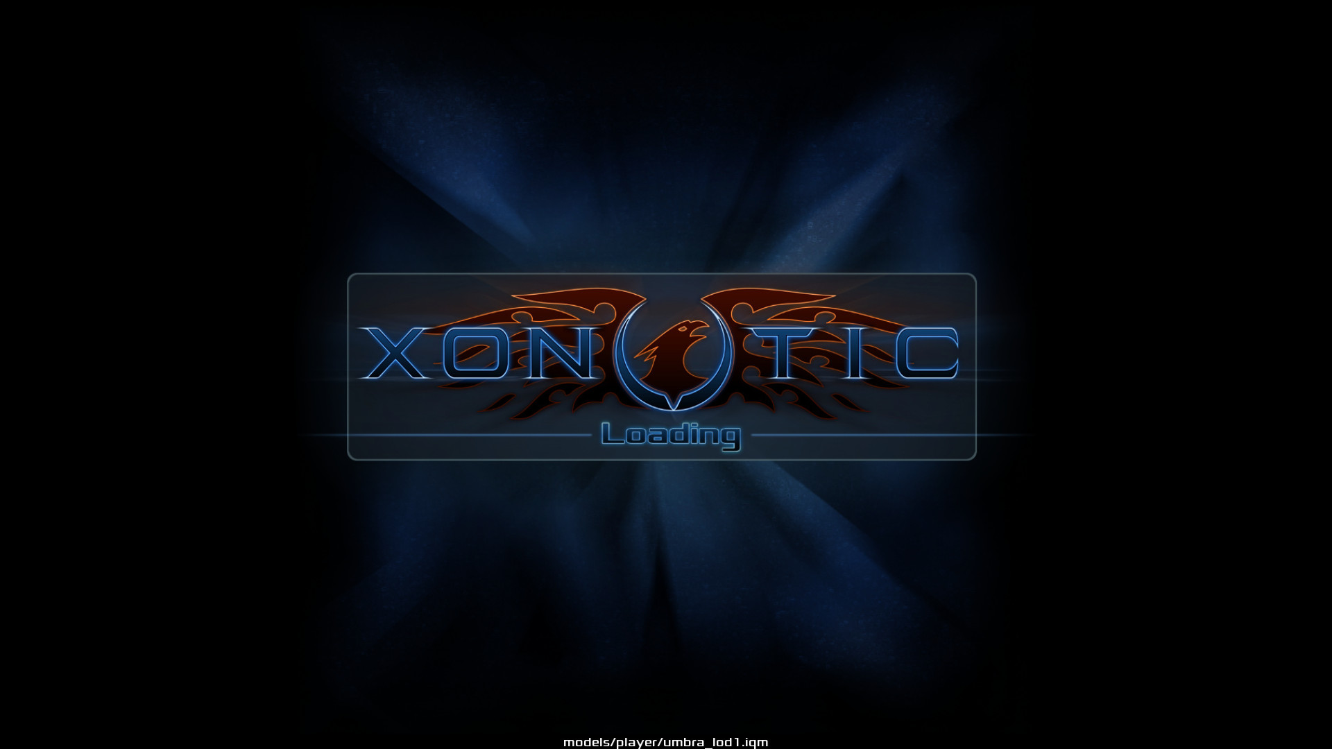

游戏内截图
截图 1:游戏内画面(1080p 全屏,CTF)

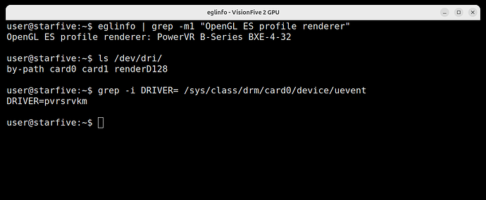

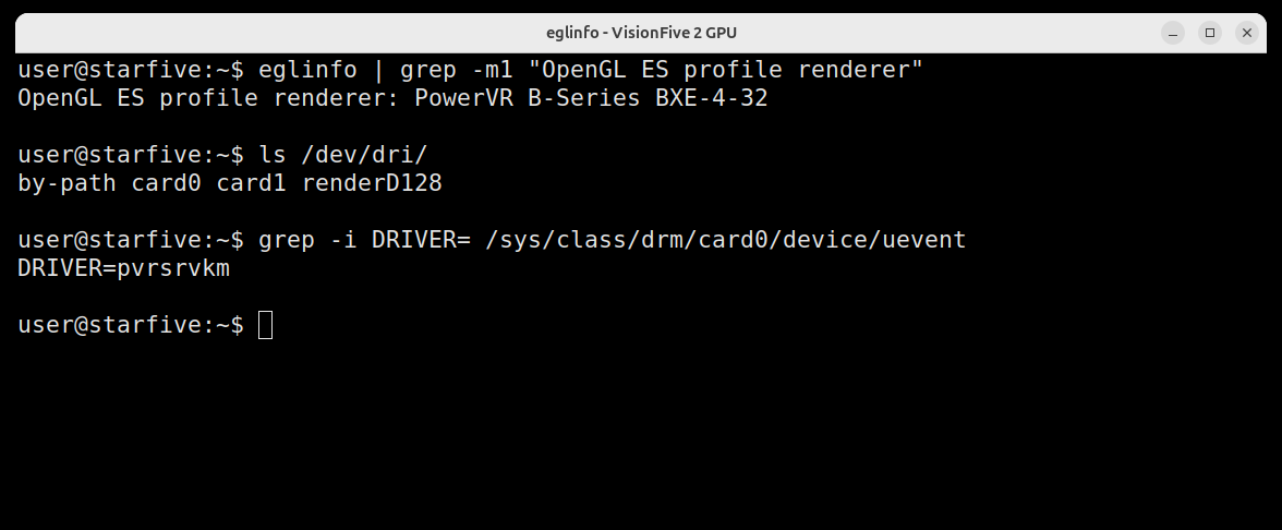

验证命令:
eglinfo | grep "OpenGL ES profile renderer"
# 正确输出: OpenGL ES profile renderer: PowerVR B-Series BXE-4-32
ls /dev/dri/          # 必须能看到 renderD128
eglinfo 输出
截图 2:终端里 eglinfo 显示 PowerVR B-Series BXE-4-32

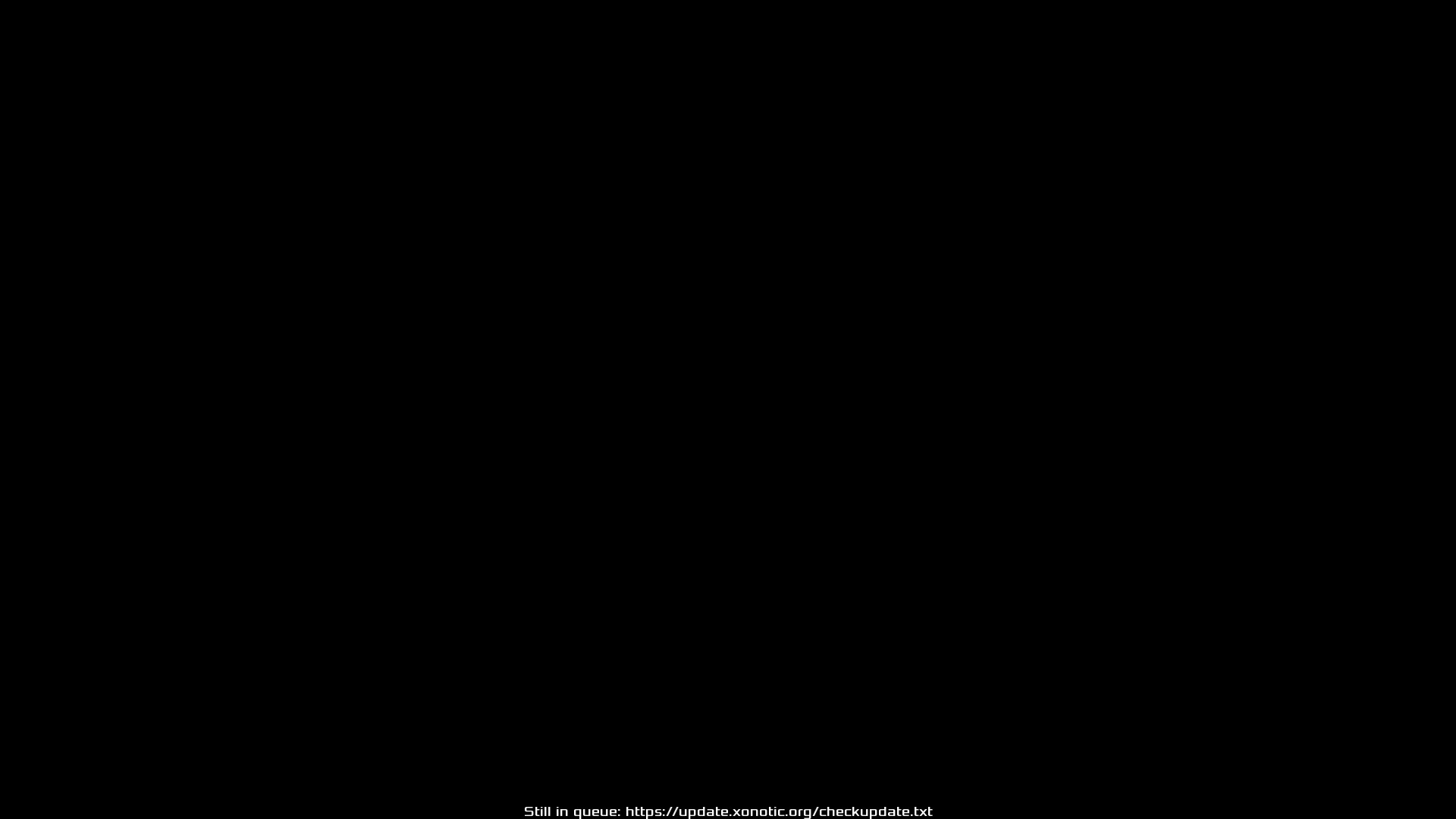

坑 2:菜单的联网检查会卡住加载
Xonotic 菜单启动时会请求 https://update.xonotic.org/checkupdate.txt。在
国际链路较慢的网络下,这个请求会长时间挂在"Still in queue",加载画面就一直
停在那里
Downloading https://update.xonotic.org/checkupdate.txt ... ???.?% @ 0.0 KiB/s
Still in queue: https://update.xonotic.org/checkupdate.txt
加载卡在联网检查
截图 3:加载画面卡在 update.xonotic.org 的请求上
本地单人游戏根本不需要它,直接黑洞掉域名即可(立即失败而不是挂起):
echo "127.0.0.1 update.xonotic.org" | sudo tee -a /etc/hosts
