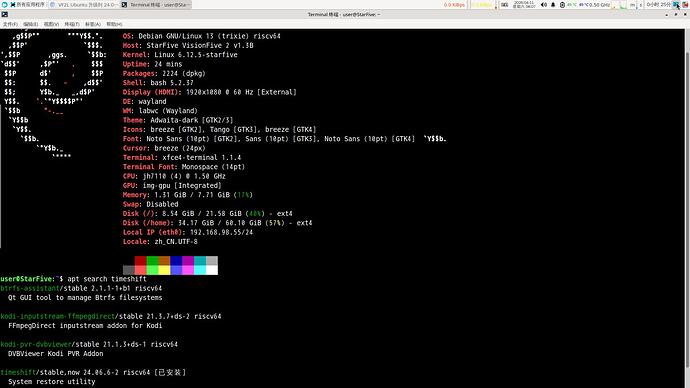

按照我几年来,升级VF2上debian的经验,升级前,安装timeshift这个系统备份还原软件,然后手动/自动备份整个系统(备份最好是存储在非根分区的其他分区),当升级出现问题后,还原到升级前的系统状态。破坏gpu工作的原因有多个,要具体找原因,用备份还原就比较省事,而且查原因也相对方便些。

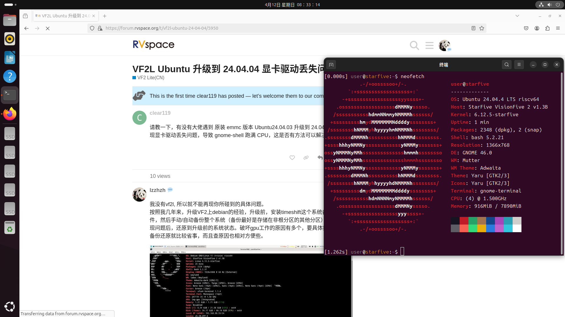

我今天有闲置时间,所以把VF2切换到ubuntu2404系统环境(VF2和VF2L用的ubuntu 是同一个系统镜像文件),然后发现我一直运行在240404版本,没出现GPU运行问题,继续upgrade到最新版本,重启后gpu运行继续正常,所以 猜测你升级后出错,不是240404的升级文件有问题,出问题的最大可能是/boot里的文件被修改了。解决办法:
