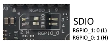

实验起因:2026年的前几个月,我没空折腾VF2,只是作为日常用机使用(starfive-debian),我忙着整理个有约900精选专集、包含新世纪、电子乐主流流派的音乐库。前段时间在VF2上测试openruyi os时,顺带折腾了一下archlinux-cwt(我一直想用,又舍不得放弃starfive-debian), 然后发现使用起来很麻烦,它们的spl u-uboot是不同的,需要拔插TF,需要打开VF2保护铁壳,需要来回拨动开关,所以就想能不能简化处理。

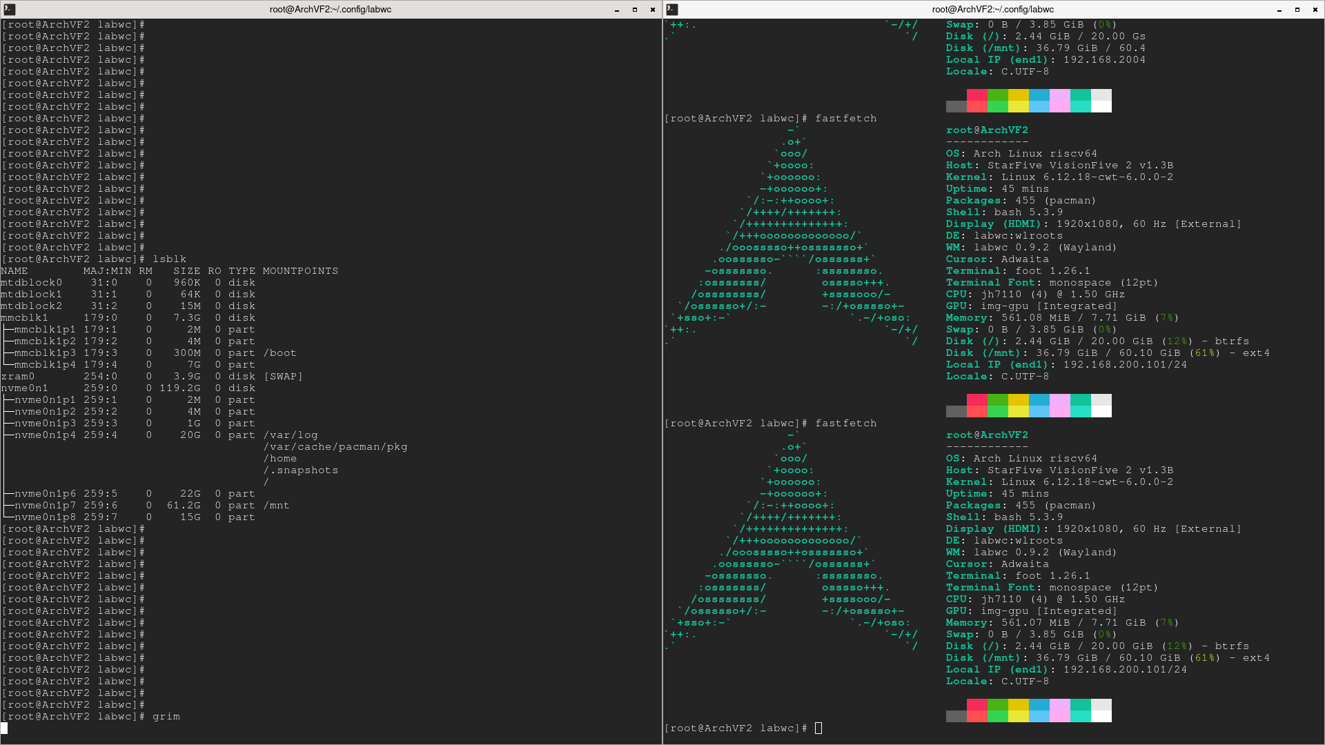

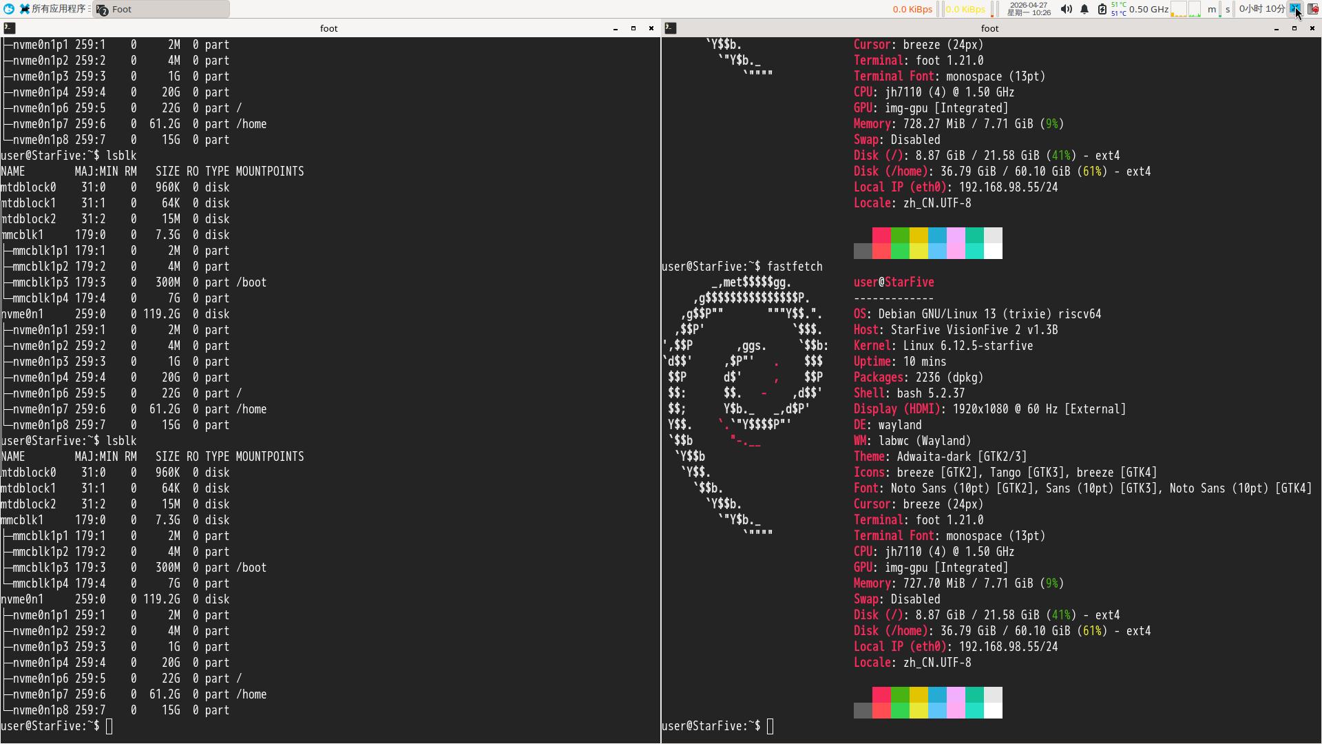

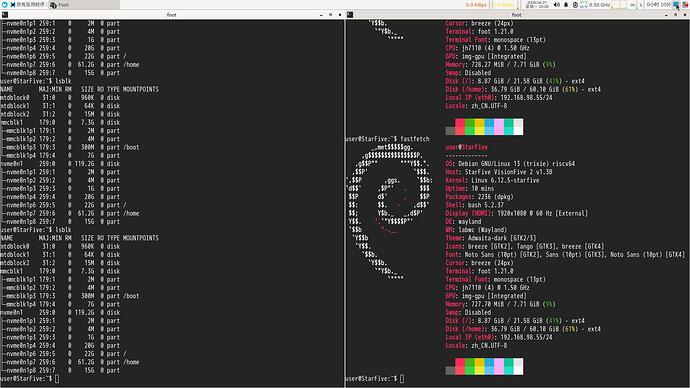

实验结果:成功。 启动模式SDIO,使用TF卡引导,通过修改启动参数, 分别引导nvme不同分区上的debian和archlinux, 不需要切换TF, 不需要频繁拨动启动开关,不需要打开VF2外壳,而且都是在nvme上运行速度快。附图
