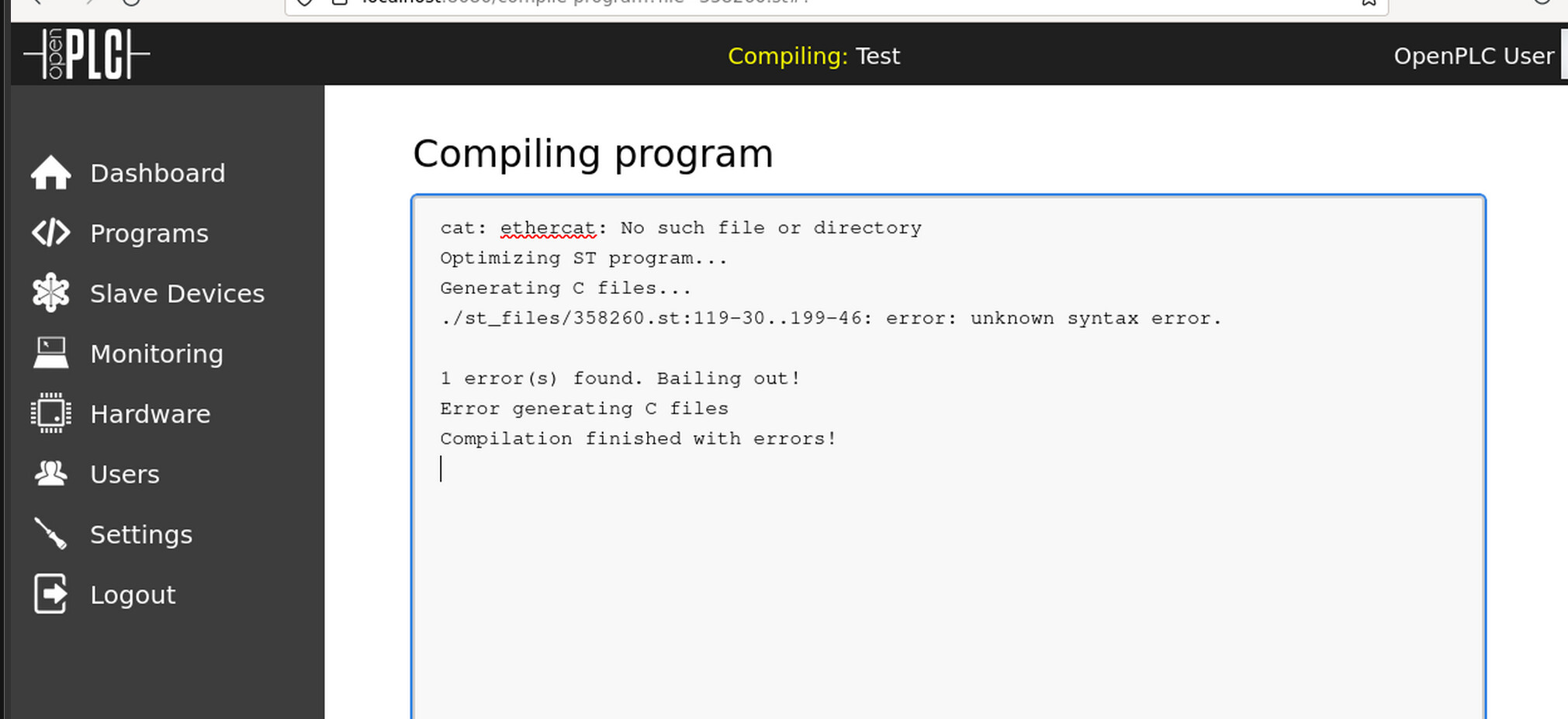

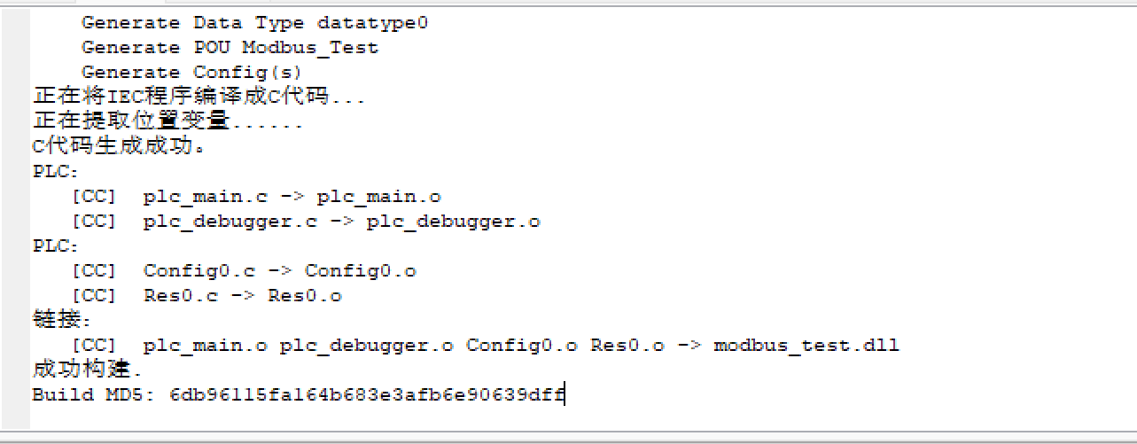

我做了个Modbus TCP测试小程序,在我的windows电脑上编译OK的,上传到VF2之后报错。
我使用的VF2 image 是官方的Industry_application / 2024Q1\Debian\sd\starfive-jh7110-JH7110_VF2_515_v5.11.4-58-SD-minimal-desktop-wayland.img

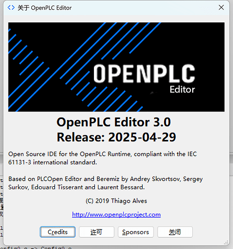

上面预装了OPENPLC V3 runtime , 我windows电脑的editor 是 最新的
然后我看了一下报错的行数,那个地方都不是我的代码,是自动生成的。。。 是否有版本冲突的问题,谁能知道?

我试了一下官方的案例,windows编译也没问题,上传VF2也没问题.
所以说不存在版本冲突,是我的代码有问题…

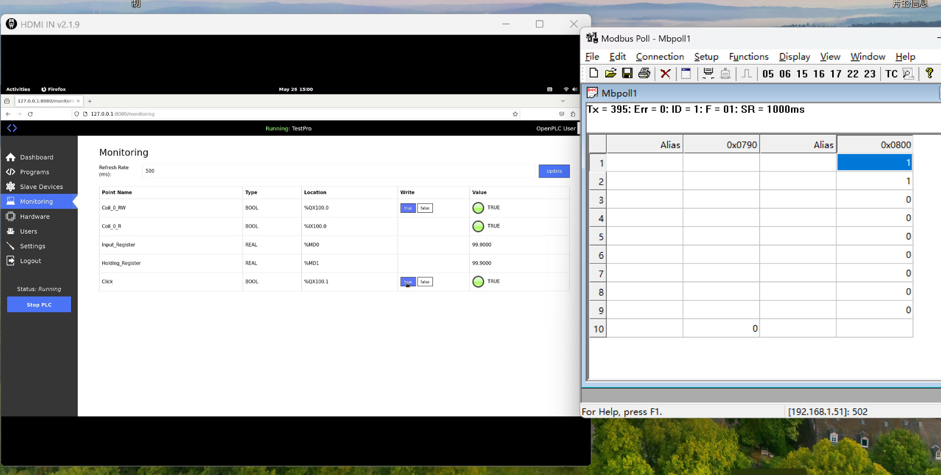

附上程序跑起来以后的图, 一个小小的modbus TCP测试程序, 手动强制一下click变量, 会改变modbus 寄存器的值.
