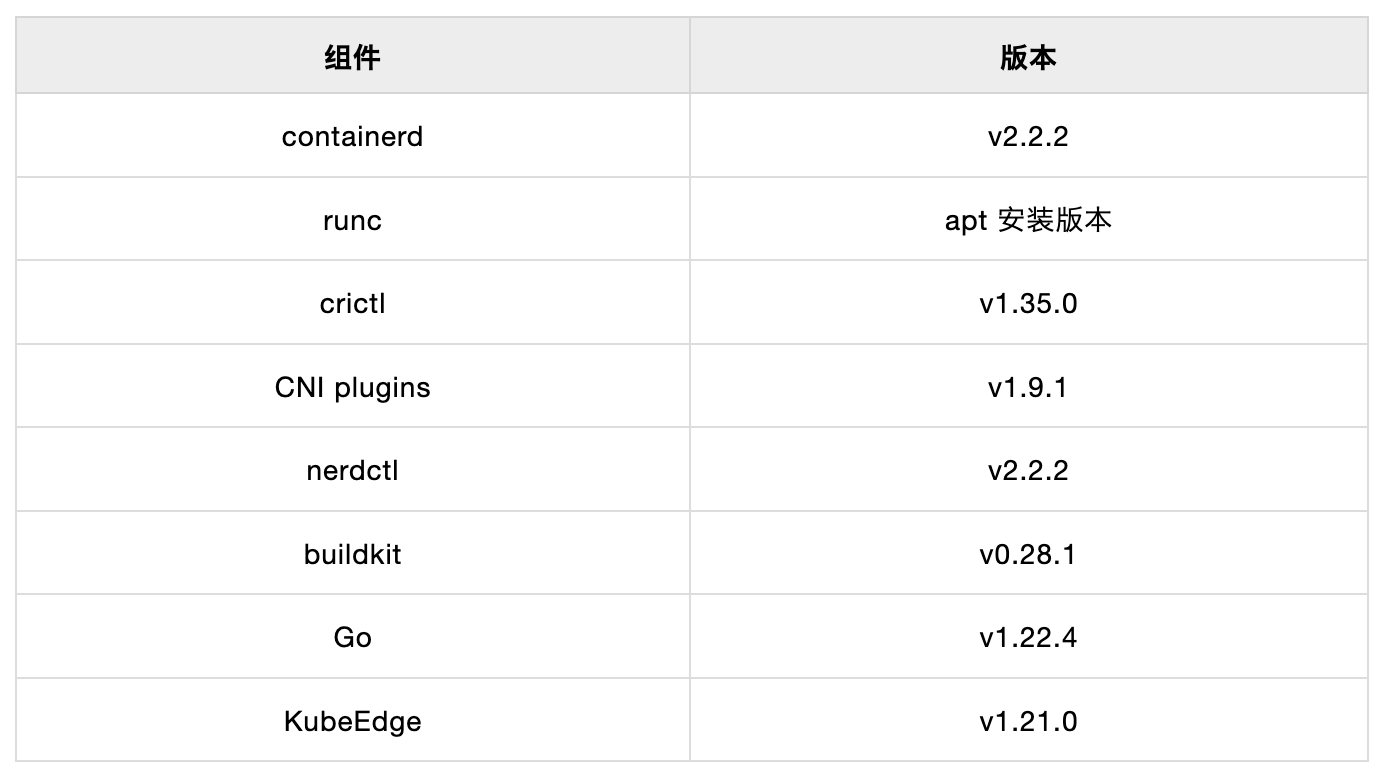

软件版本
本次验证中使用的软件版本如下:
验证范围

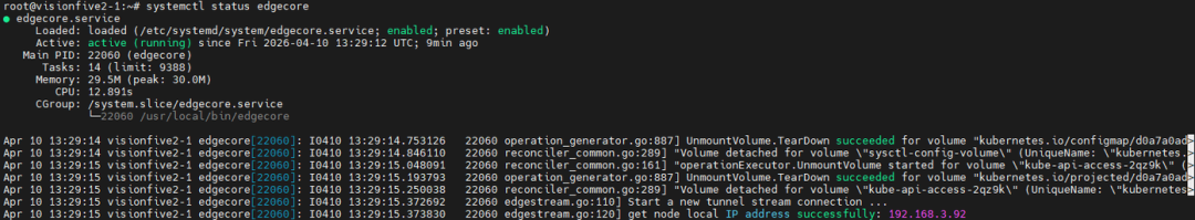

执行完成后,边缘节点能够成功加入集群,并且节点状态正常。
这说明 VisionFive2 作为 RISC-V 边缘节点,已经可以完成与 CloudCore 的基础接入验证。

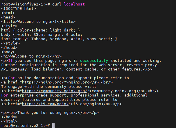

kubectlapply-fedgetest.yaml
基础工作负载2
部署完成后,Nginx 应用能够在边缘节点上正常创建并运行。
