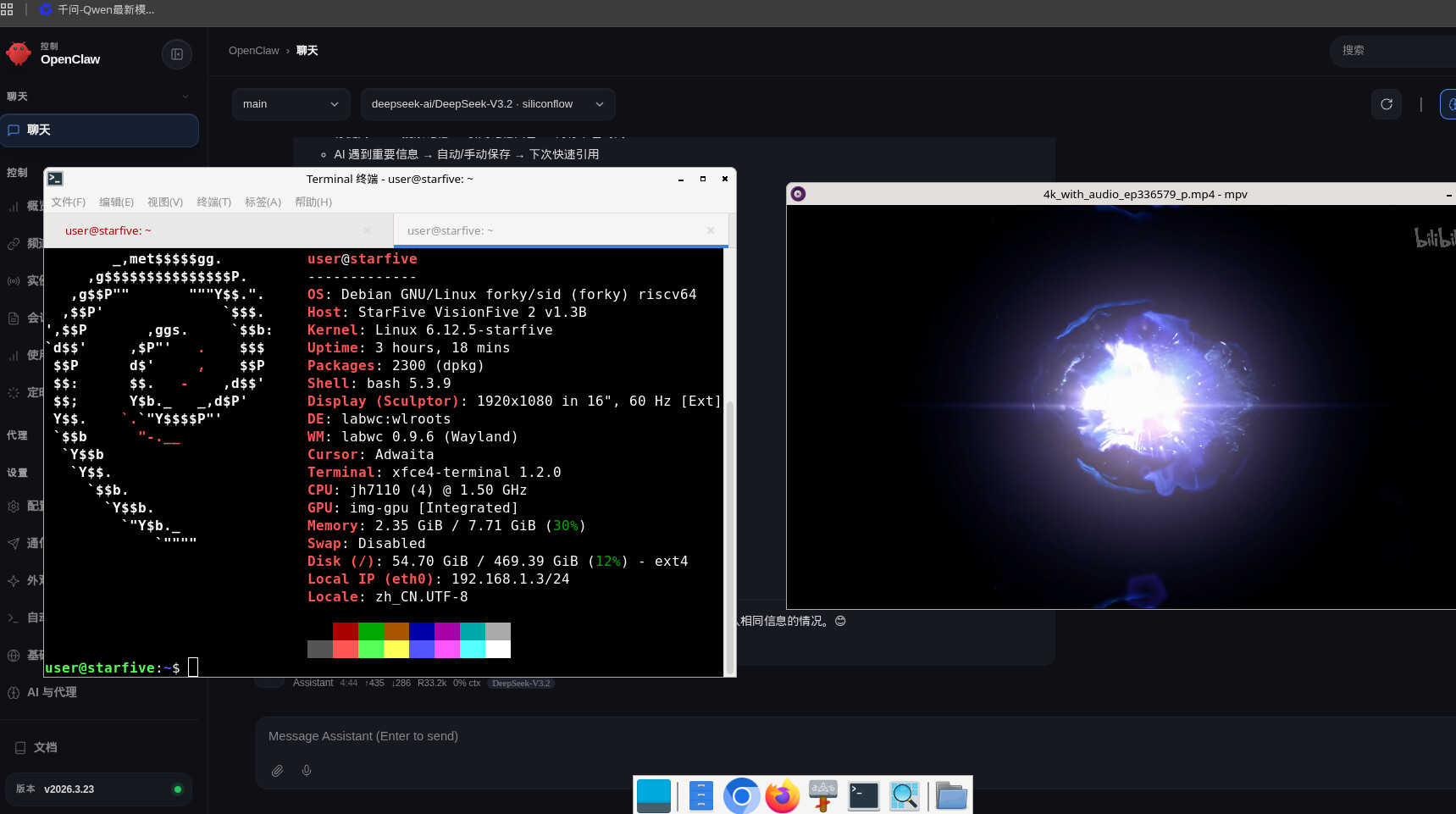

正常使用 gpu\vpu\openclaw\sid
继续sid,GPU/VPU正常,偶尔发现(除 nvm use 20,使用openclaw 2026.2.20外),安装debian的nodejs22还可以使用 openclaw 2026.3.23,再往上的版本比如2026.3.28、2026.04.02都不能调用deepseek的API,有点小烧¥

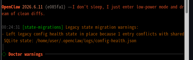

用下面命令。升级到了openclaw20260611
sudo sh -c ‘echo “113.142.27.193 api.deepseek.com “ >> /etc/hosts’
sudo sh -c ‘echo “60.165.20.182 api.deepseek.com “ >> /etc/hosts’
