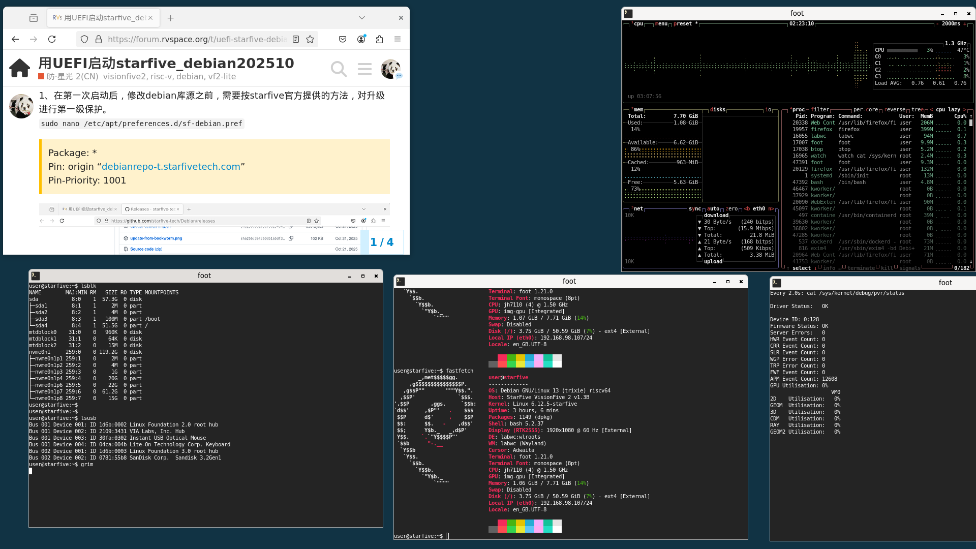

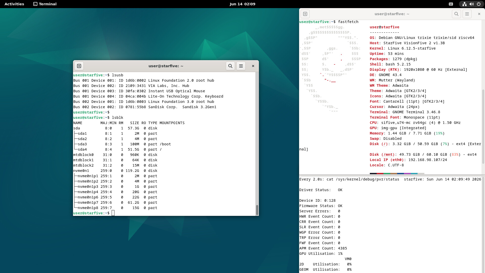

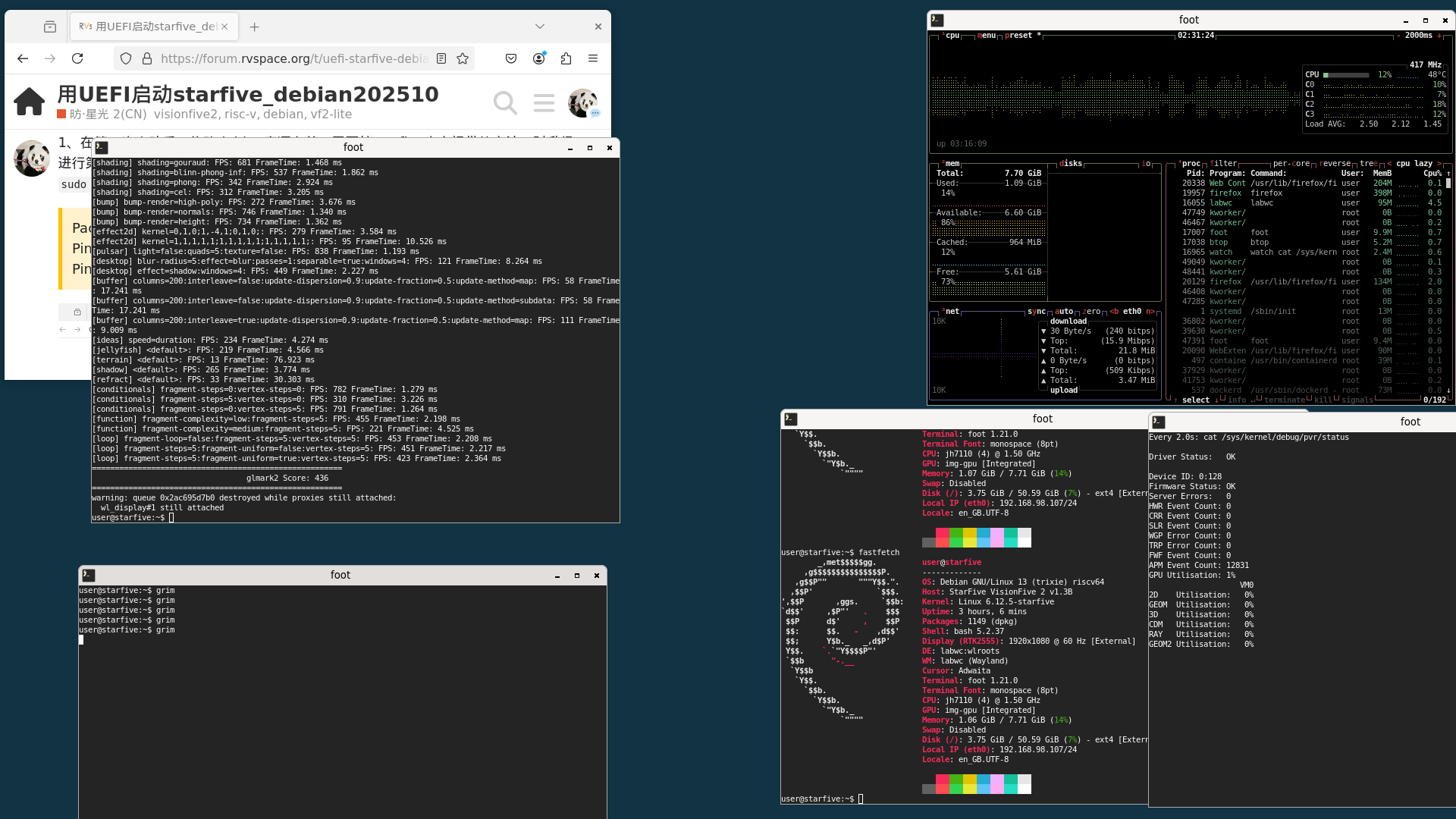

2、用U盘烧录1个starfive_debian202510镜像(国内下载国际下载),这个U盘是被改造成用于UEFI,镜像用TF或其他存储应该也是可以的,但U盘上启动运行系统,我只在原生debian for VF2上碰到过,所以我选U盘(有代表性),也方便截图自证。

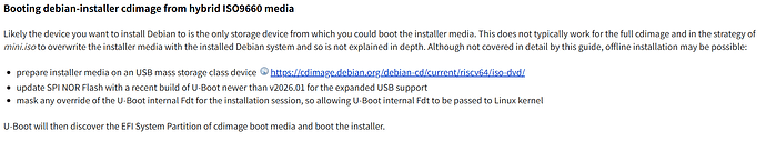

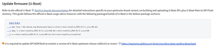

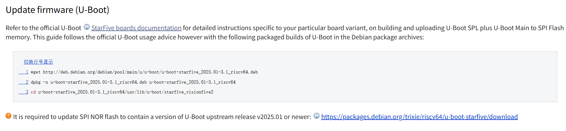

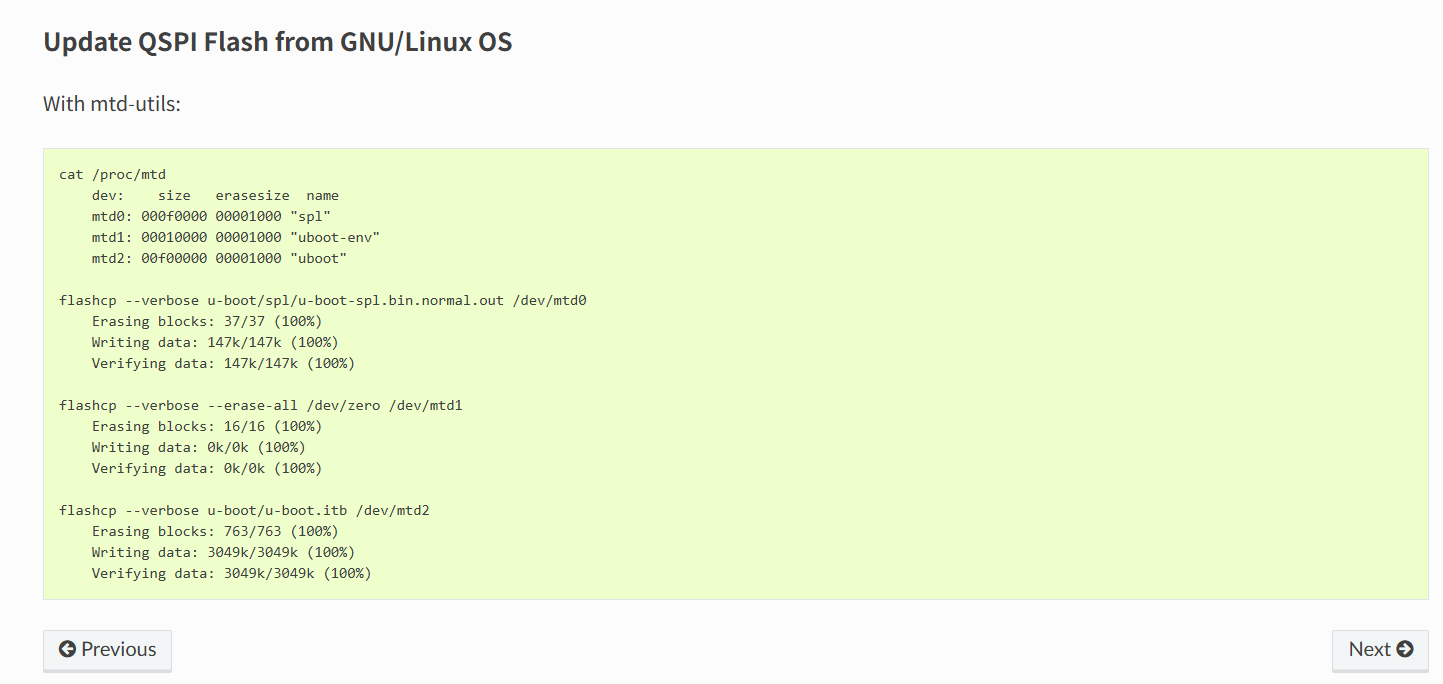

更新 U-Boot文档到SPI Flash memory
1、debian官网 wiki文章,更新uboot的。利用原生debian的技术去改造starfive-debian。只需要看下图这个区域,观看并下载完uboot文档后,点击文章中第一个链接去更新。

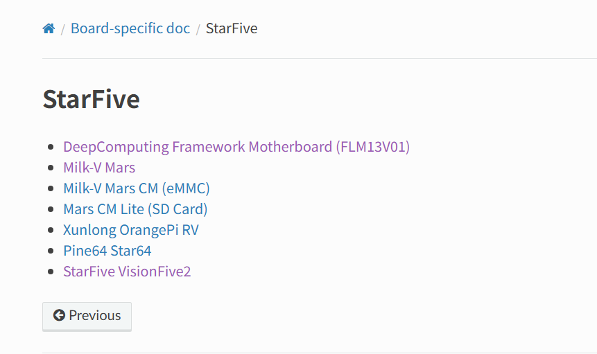

新页面选 StarFive VisionFive2
新页面文章里比较完整的提供了几种更新flash方法。我推荐用最简单的(不需要串口线),从准备3烧录的TF卡启动到debian os,在系统里更新,方法在文章尾部,如图。注意,如果不确定VF2原有flash是适配那个操作系统的,可以选用启动开关0:1,强制从SD启动。

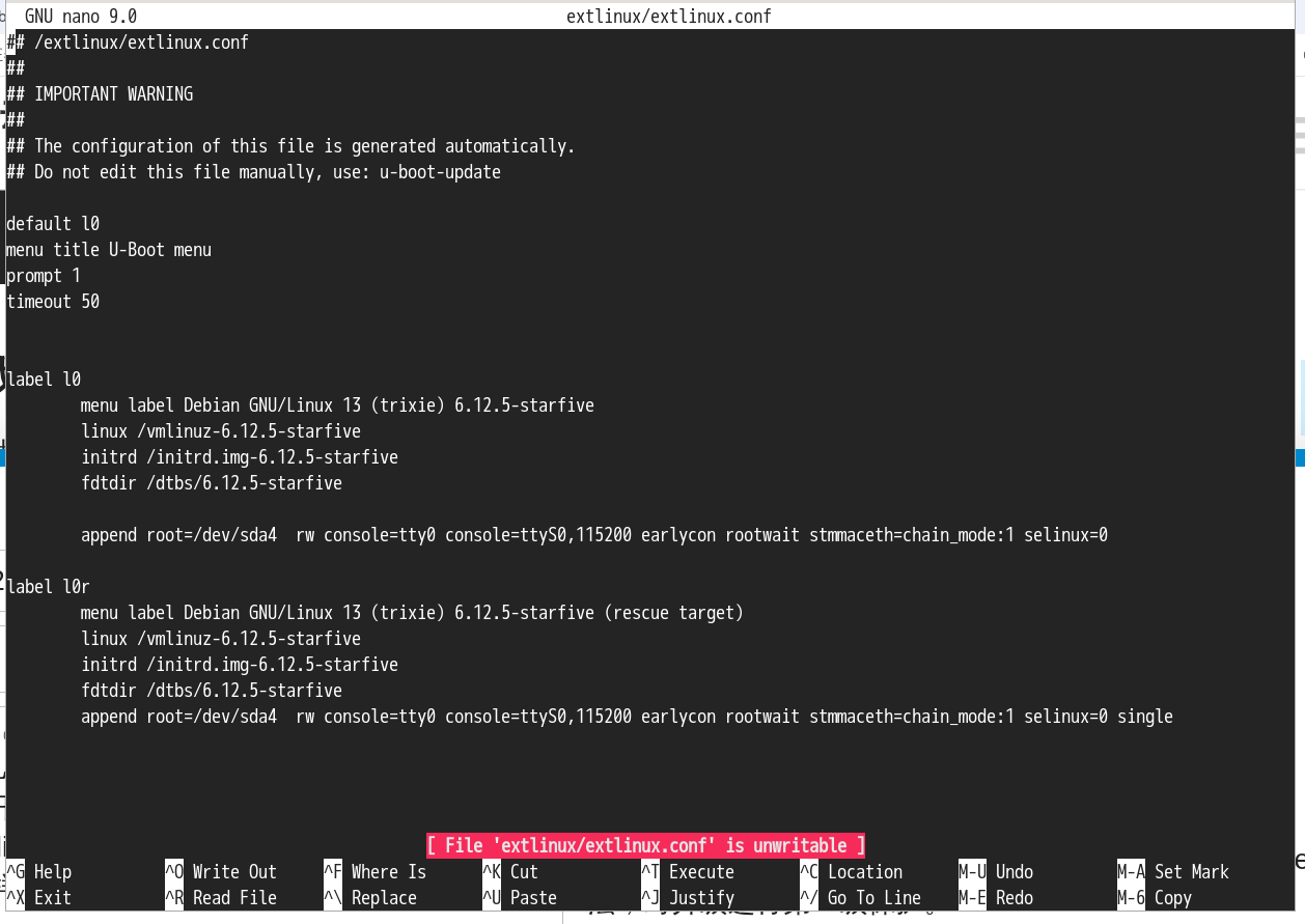

我最初的实验,就是奔着用UEFI启动starfive-debian, 在第一次改造用UEFI启动成功后,又做了几次复现实验,发现个意外的现象,经多次确认,debian官方的uboot,是可以直接启动starfive-debian202510的,使用非UEFI方式启动,只能是U盘上的202510, TF上不行;原生202510有个启动参数错误,造成不能从U盘启动进入桌面系统,HDMI能显示启动过程。所以改造1不是改成UEFI启动,是如何修复那个错误参数。如果有网友已经把前置准备都做好,可以自己试试这个现象,刷完debian官方uboot,把准备2的U盘202510插入USB, 开机启动就能看见错误信息。修复方法如下(单选):
1、把待改造的U盘挿入另一台llinux电脑,挂载U盘上第三分区,编辑extlinux/extinux.conf 如下图一样,VF2上只插入单个启动U盘,可以确定是/dev/sda。改好存盘,把U盘插回VF2开机,等几秒就能看到绿灯闪烁,屏幕有加载信息。有串口线更好。
2、用准备3的救援TF卡启动到系统里,挂载待改U盘,如上修改启动参数,存盘重启。
3、用准备1的原生debian安装U盘启动,grub菜单界面选救援模式启动,待改U盘在系统启动前不挿入,在安装程序检查存储前挿入。在救援模式菜单选待改U盘的第4分区为救援环境,进入,挂载待改U盘第3分区,如同上面修改启动参数,存盘重启。(补充20260616)之前的文章里提到过,原生debian安装盘在VF2上是没有显示输出的,需要串口线辅助,这里再说一次。
4、(20260616补),如果有串口线又熟悉busybox,可以在启动错误停止时,利用串口线及 vi 编辑修复错误配置。

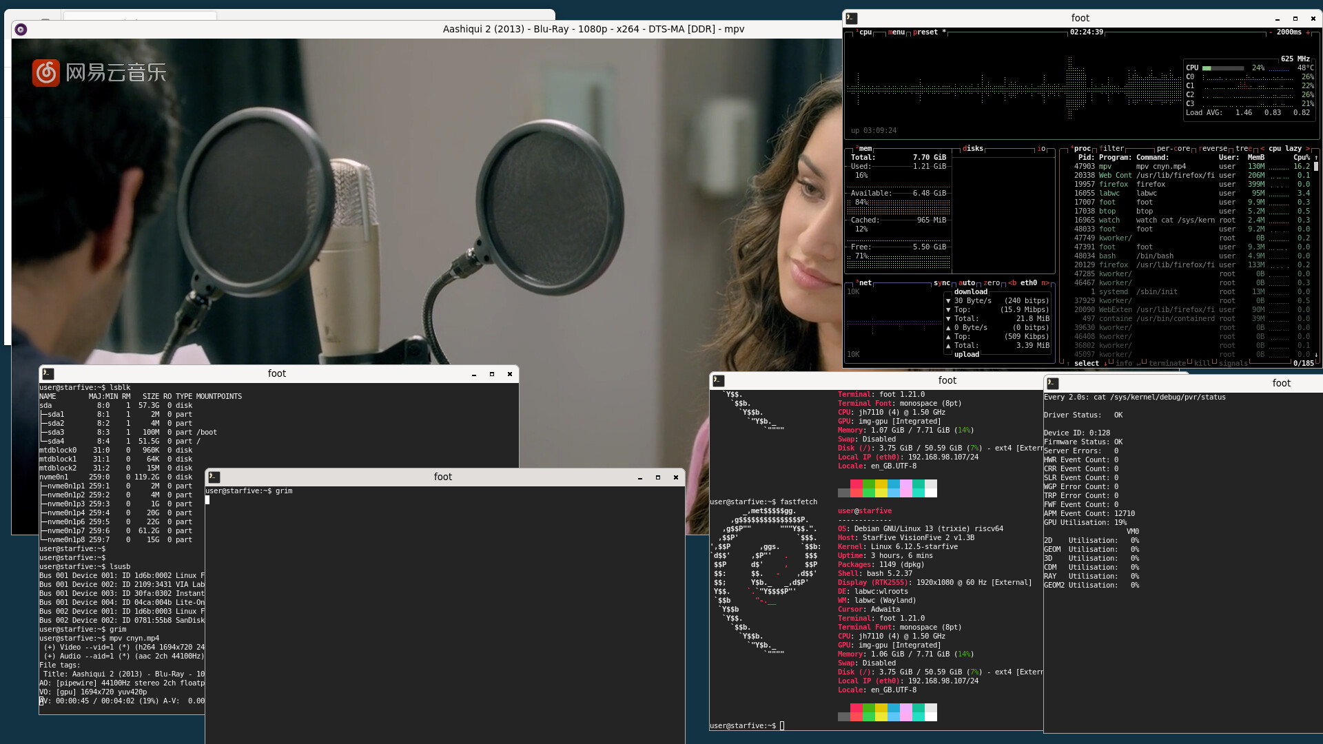

2、在长期使用中发现,有官方提供的一级保护是不够的。例如原生202510版本里可以安装支持VPU解码的mpv 0.35.1,在vf2上mpv比vlc更易用,upgrade后,不能保证mpv版本;再有,一级保护只能保证新版本不能覆盖旧版本,但它不能保证被自动卸载,所以需要二级保护hold,hold mesa*、mpv、vlc*、ffmpeg。
