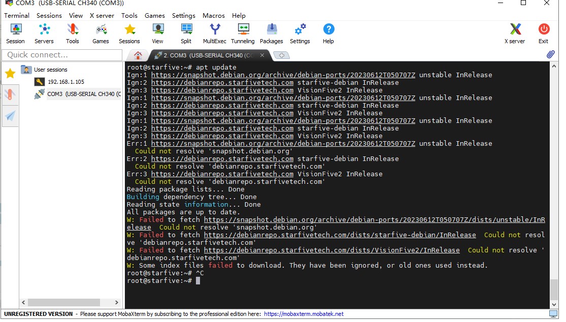

昉·星光 2烧录202409目录下的debian系统使用apt update更新出错
昉·星光 2 使用官方提供的202409目录下的debian系统镜像文件,使用apt update更新出现错误信息
而且使用apt install python3-pip安装pip3也出现错误
求解决办法
key过期了,建议你升级到debian13_testing,你可以自己升级到debian13,但可能升级后,gpu vpu不能正常运行。你也可以参考一下debian2409pro,它能保证升级到debian13后,gpu vpu都正常运行,debian2409pro构建在4月底,到今天一直都是每天升级正常,gpu vpu正常。
补充:我之后又认真看了你的截图,你是usb串口登陆vf2的,gpu vpu有没有都行的,你自己直接升级debian13吧,因为要升级上千个包,你最好是用apt-get dist-upgrade .
