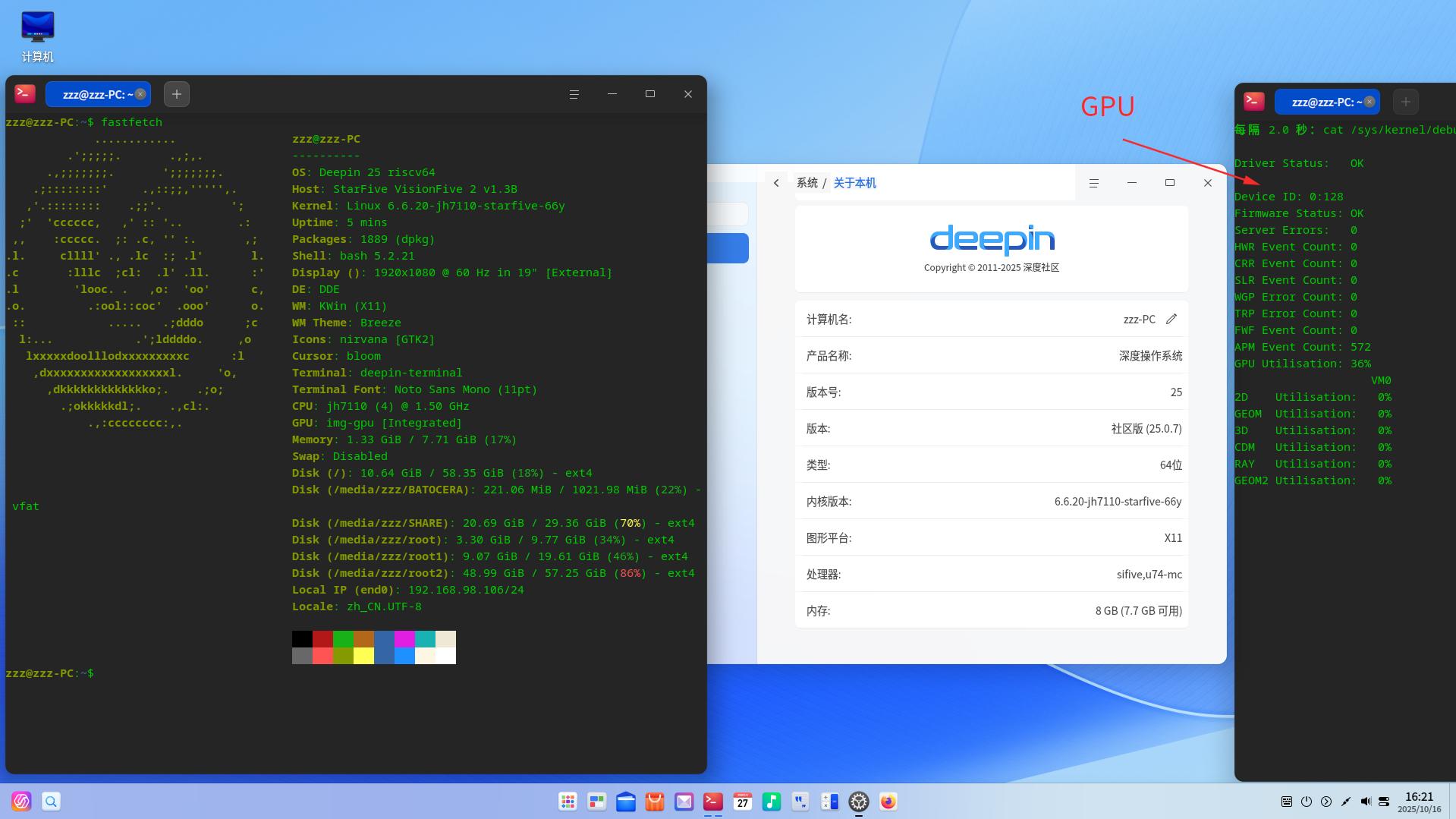

sudo watch cat /sys/kernel/debug/pvr/status
Try using this instruction, it is to check the VF2-GPU usage rate.I have verified that this command can run on debian2409, debian2510, and Deepin for VF2.
经测试并确认 sudo watch cat /sys/kernel/debug/pvr/status 这条查看GPU使用率指令,也适用于deepin for VF2。附图
图上系统是deepin for jh7110 2025年6月的技术预览镜像 ,并升级到10月16日的最新版本。系统内置了VF2-GPU-Xorg驱动。通过观察GPU使用情况,也许Deepin X11的桌面环境并不适用于VF2, 拖动系统设置窗口,在屏幕上乱晃动,很轻松的就能把GPU使用率拉上50%–87%。
注意:在系统设置升级选项里,有个技术预览的新窗口管理器选项,不要打开,已尝试过会运行不正常,为此我重烧录镜像。
[截图_选择区域_20251016162210]
